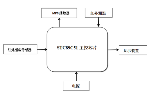

二、系统硬件的具体设计与实现
   2.1系统原理和框图
非接触式智能测温系统的硬件组成如下图2-1所示。本系统主要由STC89C51单片机及其外围电路、红外检测传感器、红外测温传感器、显示装置、MP3播放器等五部分组成。单片机循环检测由红外传感器检测传输来的电信号,据此产生的电信号来判断是否有人,同时红外测温传感器进行相应的工作方式。当检测到有人靠近时,红外测温传感器开始运行,此时OLED显示屏上将会显示当前检测者的温度,并且进行语音播报温度是否正常(体温在36.2°—37.2°之间播放:体温正常且绿灯亮起;否则,播报体温异常且红灯亮起)。如果没有人靠近,OLED显示屏将会在2秒之后进行熄屏。此时红外传感器继续检测是否有人。
                                        硬件框图.png?imageView2/2/w/550
图2-1系统设计框图

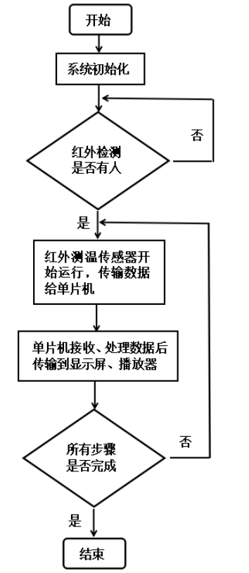

三、系统软件设计
3.1 程序描述
程序中主要用到的知识点有:单片机定时器、红外测温传感器的I2C通信方式和温度计算、OLED的显示、延时函数的调用以及LED灯的亮灭等。其中,单片机中的定时器尤为重要,主要用于产生固定时间,也可以作为UART等外设的频率发生器。
3.2 程序设计思路
红外感应传感器一旦检测到有人靠近,红外测温模块开始采集温度数据并送至单片机进行计算,再将单片机计算出来的数据进行比较,若在正常范围值,则单片机发送一个低电平信号到MP3播放器进行播报“体温正常”且绿灯亮起。否则,播报“体温异常”且红灯亮起。同时,OLED显示屏也将从单片机得到处理完的温度数据进行显示当前检测温度,若在两秒后没人检测温度,OLED显示屏将会熄灭。此时红外感应传感器持续检测是否有人。
3.3 程序流程图
作品的程序流程图如下图3-1所示,红外感应传感器一旦检测到有人,将会发送一个低电平信号到单片机中,单片机即发出开始信号START,紧接着在总线上发出寻址信号(AddressByte),其地址信息的读/写控制位为1时,表示对GY-906进行读操作。单片机接收到GY-906的应答信号,通信建立起来,接着GY-906发送温度数据的高8位。单片机则开始一位一位的接收GY-906发出的温度数据,然后保存,完成8位数据接收后,单片机便发送一个应答信号。GY-906收到应答信号后,再发送温度数据的低8位。单片机收到并保存低8位数据后,单片机在紧随的下一个周期拉高SDA,发送不应答信号。由此单片机将得到十六位二进制数并加以处理,变成十进制的BCD码,最后通过显示屏显示出来。
             软件流程图.png?imageView2/2/w/550
            图3-1系统程序流程图
