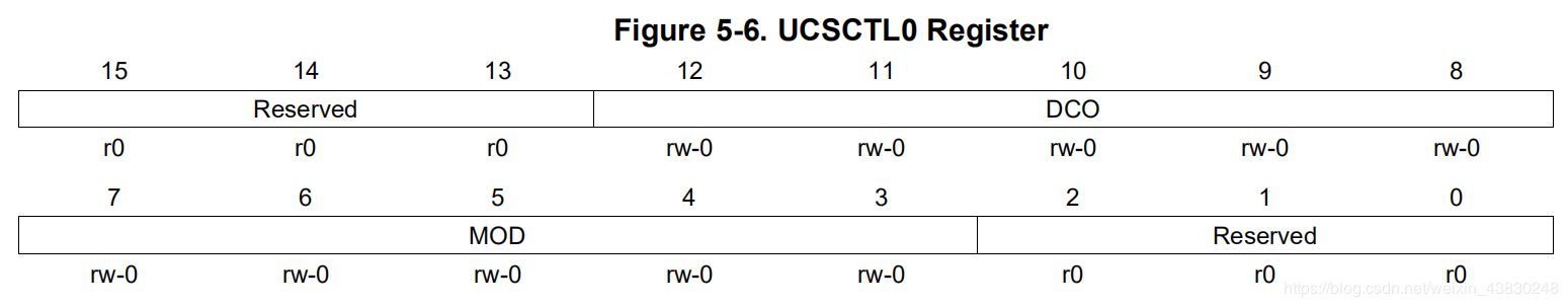

2.1 UCSCTL0
UCSCTL0
image.png?imageView2/2/w/550
上述的两个区域并不需要设置,在配置FFL的时候直接设置成0即可,FLL配置完成后会自动被设置。

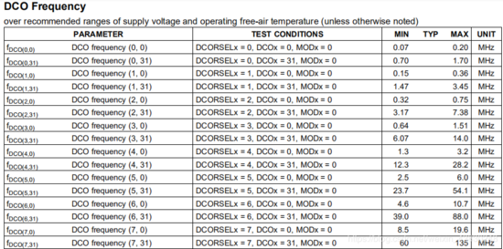

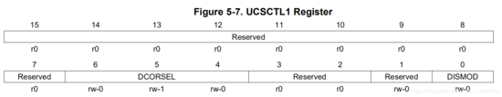

2.2 UCSCTL1
UCSCTL1
DCORSEL,DCOCLK的频率范围设置参数,通过它来设置DCOCLK的频率范围,比如:设置DCOCLK的输出频率范围为0.64~14.0MHz
  • 如下图所示,可知设置频率为0.64~14.0MHz的DCO需要将DCORSEL的值设置为3.
DCO Frequency
UCSCTL1 = DCORSEL_3; //DCORSEL_3是宏定义,为0x0030

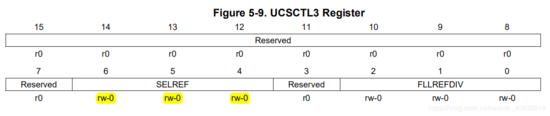

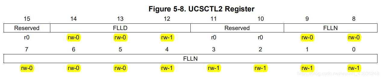

2.3 UCSCTL2 & UCSCTL3
2.3.1 寄存器示意图
UCSCTL2
UCSCTL3

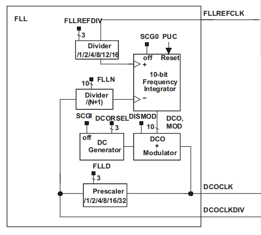

2.3.2 锁频环FLL
上述两个是关于锁频环FLL的控制寄存器,FLL示意图如下,务必背过此图
FLL
2.3.3 FLL的计算公式
2.3.4 寄存器中各个位的解释

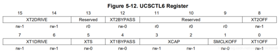

2.5 UCSCTL6
UCSCTL6
这个寄存器只需要知道两个位:
注意,这里的关闭的条件是,该时钟信号没有被作为ACLK、SMCLK、MCLK、FLL参考时钟的时钟源。

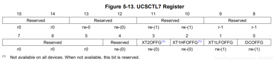

2.6 UCSCTL7
UCSCTL7
振荡器故障标志位寄存器,如果想要稳定XT1CLK,需要将这个寄存器的相应区域置0(复位)。
例如下列程序:
do
UCSCTL7 &= ~(XT2OFFG + XT1LFOFFG + DCOFFG); // Clear XT2,XT1,DCO fault flags
SFRIFG1 &= ~OFIFG; // Clear fault flags
}while (SFRIFG1&OFIFG); // Test oscillator fault flag

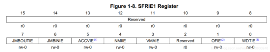

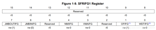

* 2.7 SFRIE1 & SFRIFG1
SFRIE1
SFRIFG1

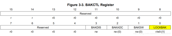

*2.8 BAKCTL
BAKCTL
LOCKBAK:在使用XT1CLK的时候,需要先将这一位置0来解锁XT1CLK的引脚。
while(BAKCTL & LOCKBAK) // Unlock XT1 pins
    BAKCTL &= ~(LOCKBAK);
