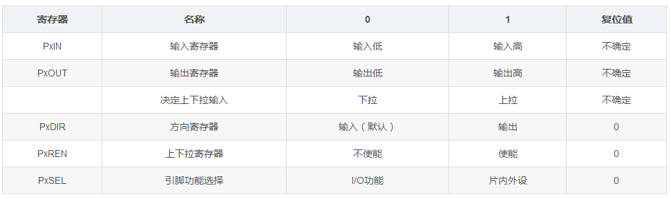

第三章 IO寄存器
由于这一章的寄存器比较简单,也比较容易记住,在这里就简写了。
image.png?imageView2/2/w/550

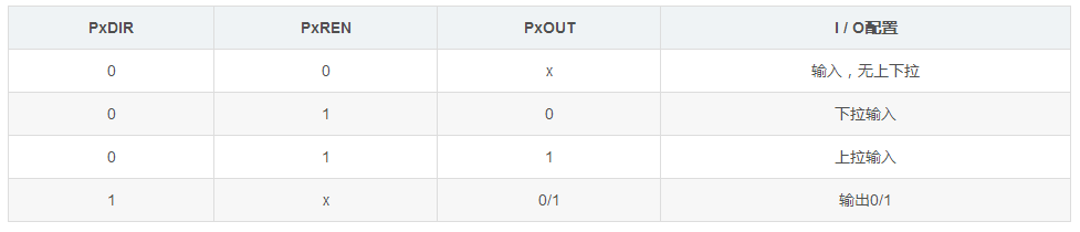

关于PxDIR,PxREN和PxOUT在正确I / O配置中的用法
