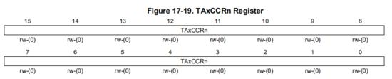

5.4 TA0CCRn
TA0CCRn
这个就是存放比较寄存器的值,可以用来设置周期和占空比
