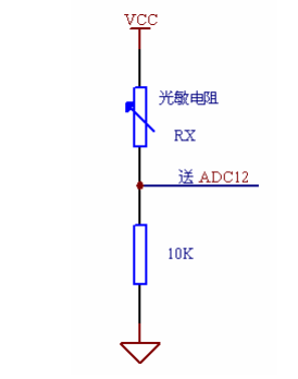

下面以路灯控制器的设计为例说明 ADC12 的使用方法。路灯在一定的亮度值以上将熄
灭,而在亮度低于某个数值时亮起来。下面是简图。当亮度较大、光线较强时,光敏电阻的电阻值比较小,这时它与下面 10K 分压,则送达 ADC12 的电压比较高;而当亮度较小、光线较弱时,光敏电阻的电阻值比较大,这时它与下面 10K 分压,则送达 ADC12 的电压比较低。通过 ADC12 模块转换出具体的表示光强度的数值(光线越强,转换后的数值越大,但不成正比例),再设定一个开启路灯的阀值数据,则可以通过实际测量的光强度数据与阀值数据比较得到是否开启路灯的目的。
下面是具体示例程序:(使用单通道单次定时转换)。
#include "msp430x44x.h" //使用 MSP430F447
void main(void)
WDTCTL = WDTPW+WDTHOLD; // 停止看门狗
P6SEL |= 0x01; //定义 P6.0 为模拟输入通道 0
ADC12CTL0 = ADC12ON+SHT0_2; // 打开 ADC12 电源,并设置采样时间
ADC12CTL1 = SHP;
ADC12CTL0 |= ENC; //使能转换
while (1)
delay(60000) //延时 1 秒(大致,相当于定时器的作用)
ADC12CTL0 |= ADC12SC; // 开始启动转换
while ((ADC12IFG & ADC12BUSY)==0); //等待转换的完成
if(ADC12MEM0<1234) //读取转换结果并比较以得到结论
P1OUT |= BIT0; //当亮度低于阀值时打开路灯
else P1OUT ^= BIT0; //当亮度高于或等于阀值时关闭路灯
