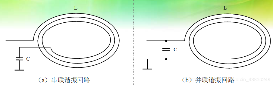

2 谐振方式
在这里插入图片描述
在读写器中,由于串联谐振回路电路简单、成本低,激励可采用低内阻的恒压源,谐振时可获得最大的回路电流等特点,因而被广泛采用
无源电子标签的天线电路多采用并联谐振回路。从后面并联谐振回路的性能分析中可以知道,并联谐振称为电流谐振,在谐振时,电感和电容支路中电流最大,即谐振回路两端可获得最大电压,这对无源电子标签的能量获取是必要的

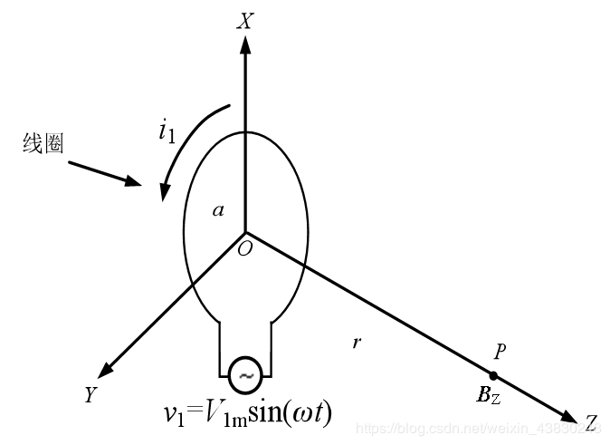

2.1 最大磁感应强度位置
在这里插入图片描述
如图所示,根据第三章中天线的知识,可以知道在image.png?imageView2/2/w/550时,得到的磁感应强度是最大的。

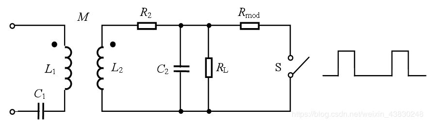

负载调制可分为电阻负载调制和电容负载调制
2.2.1 电阻负载调制
电阻负载调制的原理电路如图所示,开关S用于控制负载调制电阻Rmod的接入与否,开关S的通断由二进制数据编码信号控制。
在这里插入图片描述
即次级回路由于Rmod的接入,负载加重,Q值降低,谐振回路两端电压下降,导致L1电感两端电压增大,电感线圈两端电压的变化表现为幅度调制。
电子标签的二进制数据编码信号通过电阻负载调制方法传送到了读写器,电阻负载调制过程是一个调幅过程

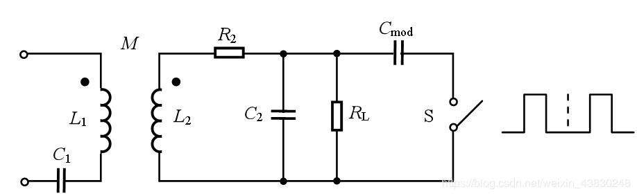

2.2.2 电容负载调制
电容负载调制是用附加的电容器Cmod代替调制电阻Rmod。其中,R2是电感线圈L2的损耗电阻
在这里插入图片描述
分析次级和初级等效回路的端电压可知:电容Cmod的接入使电子标签边的谐振回路失谐,因而电感线圈L2两端的电压下降,电感线圈L1两端的电压增加。
电容负载调制时,数据信息的传输过程基本同电阻负载调制,只是读写器线圈两端电压会产生相位调制的影响,但该相位调制只要能保持在很小的情况下,就不会对数据的正确传输产生影响。
所以电容负载调制也是一种幅度调制,但是会有相位的变化

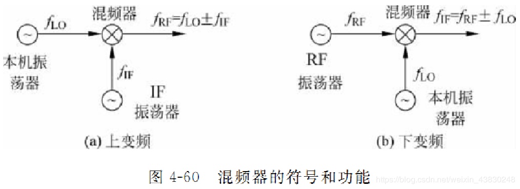

3 混频器
在这里插入图片描述
混频器的符号和功能如图4-60所示。
图4-60(a)是上变频的工作状况,两个输入端分别称为本振端(LO)和中频端(IF),输出端称为射频端(RF)。
图4-60(b)是下变频的工作状况,两个输入端分别称为本振端(LO)和射频端(RF),输出端称为中频端(IF)
