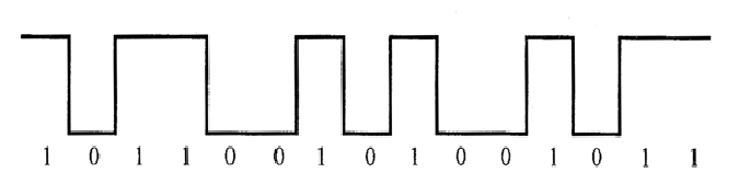

2.1 非归零(NRZ)编码
不归零编码用高电平表示二进制的1,用低电平表示二进制的0

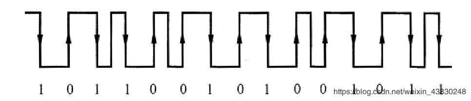

2.2 曼彻斯特(Manchester)编码
在曼彻斯特编码中,用电压跳变的相位不同来区分1和0,其中从高到低的跳变表示1,从低到高的跳变表示0

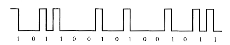

2.3 单极性归零(Unipolar RZ)编码
极性归零码,当发1码时发出正电流,但正电流持续的时间短于一个码元的时间宽度,即发出一个窄脉冲;当发0码时,完全不发送电流

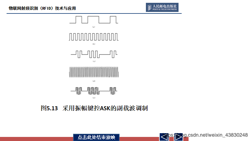

3 副载波调制
副载波调制是指首先把信号调制在载波1上,出于某种原因,决定对这个结果再进行一次调制,于是用这个结果去调制另外一个频率更高的载波2。
