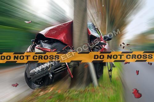

什么是安全气囊?
安全气囊(Safety Airbag)是指撞车时在乘员产生二次碰撞前,使气囊膨胀保护乘员的一种被动安全性装置。安全气囊作为座椅安全带的乘员约束装置的辅助装置,又被称为安全气囊系统(Supplemental Restraint System,SRS)。它与座椅安全带配合使用,可以为乘员提供有效的防撞保护。在汽车相撞时,汽车安全气囊可使头部受伤率减少25%,面部受伤率减少80%左右。
安全气囊主要由安全气囊传感器、防撞安全气囊及电子控制装置等组成。
安全气囊的工作原理:当汽车在行驶过程中发生碰撞事故时,首先由安全气囊传感器接收撞击信号,只要达到规定的强度,传感器即产生动作并向电子控制器发出信号。电子控制器接收到信号后,与其原存储信号进行比较,如果达到气囊展开条件,则由驱动电路向气囊组件中的气体发生器送去起动信号。气体发生器接到信号后引燃气体发生剂,产生大量气体,经过滤并冷却后进入气囊,使气囊在极短的时间内突破衬垫迅速展开,在驾驶员或乘员的前部形成弹性气垫,并及时泄漏、收缩,吸收冲击能量,从而有效地保护人体头部和胸部,使之免于伤害或减轻伤害程度。

纵观这些年来的安全气囊问题,不外乎有三种。其一,安全气囊在碰撞后打不开;其二,安全气囊在没有发生碰撞的时候主动打开;其三,安全气囊在发生碰撞后打开,但是冲击力过强,导致驾乘人员发生二次伤害。
在这些表面现象的背后到底隐藏着什么样的深度问题呢?是安全气囊传感器、防撞安全气囊还是电子控制装置故障才是罪魁祸首?
根据汽车碰撞事故的普遍规律,从碰撞开始到碰撞结束整个碰撞过程持续的时间约在 200ms 左右。如果是正面碰撞事故,那么在事故发生的20~50ms内,车辆的减速度会达到安全气囊点火算法中设定的展开阈值,此时安全气囊系统控制装置会发出点火指令,安全气囊展开。
在这一过程中安全气囊传感器、防撞安全气囊和电子控制装置都扮演着重要的角色,无论哪一环出现问题都会导致安全气囊的非正常工作。但是根据近15年来的安全气囊召回事件数据,我们可以知道后两者是主因。
