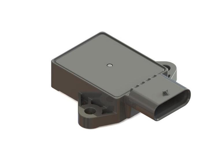

『智能电池包压力传感器』
森萨塔科技开发的这款动力电池热失控智能监测方案,可以实现监测电池包内压力并进行异常诊断,特别是在停车模式下能针对压力异常进行实时预警并唤醒电池管理系统(BMS)进行热事件的综合判断、报警和处理。通过监测,无论车辆是在行驶、充电还是停车状态,都可以即时发现第一个电芯的热失控并采取相应措施来延缓乃至抑制从单个电芯扩散到整包的起火,并联网报警通知消防部门及车主。
据悉,森萨塔科技的第一代热失控智能监测方案将于2020年上半年量产,以满足于2020年7月法规正式生效的需要。目前很多国内主机厂已经在2020年上市的车型项目中加载或者预留了该方案。
