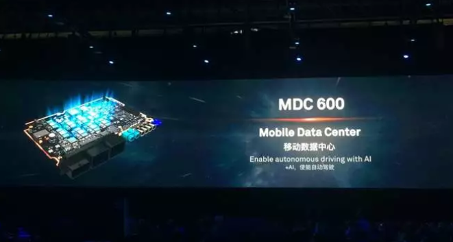

在去年华为举办的全联接大会上,除了AI芯片,华为还发布了能够支持L4级别自动驾驶的计算平台MDC 600,其基于8颗昇腾310 AI芯片,同时还整合了CPU和相应的ISP模块。
据介绍,MDC 600的算力高达352TOPS(TOPS:万亿次/秒),整体系统的功耗算力比是1 TOPS/W。同时,华为方面还透露,MDC智能驾驶计算平台正在进行最高级别的即ISO26262 ASIL-D级别车规标准认证。

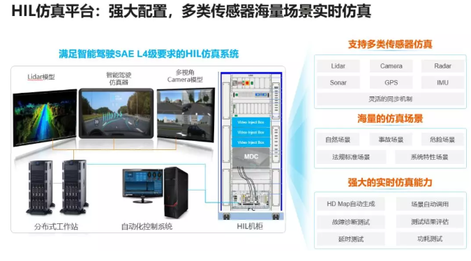

值得一提的是,华为所推出的MDC HIL(硬件在环)仿真平台,是目前国内首批支持L4自动驾驶仿真测试的平台,其具备多类传感器与海量场景的实时仿真能力,能够支持SAE L4~ L2+级别智能驾驶算法开发与仿真,可有效提升自动驾驶测试效率,降低测试成本。
