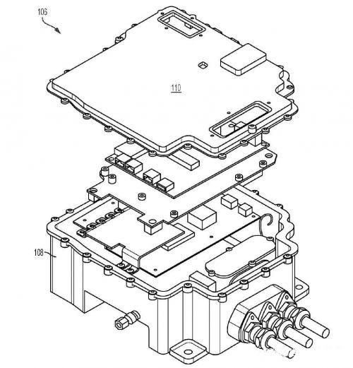

法拉第未来(Faraday Future),简称FF,对于这家企业,我们不做任何讨论,单纯从技术上来欣赏一下他的第一个被授予的专利。这项专利申请与2015年,2016年被授予,是法拉第未来的第一项专利,专利号:US 9.241,428 B1 ,专利名称:INVERTERASSEMBLY。
图1专利逆变器外形
图2专利逆变器安装方式

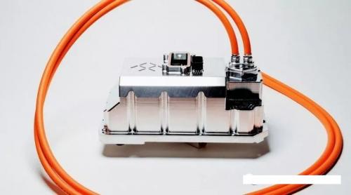

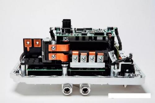

此款逆变器由初创公司内部工程开发,并由Electric Drive Silva Hiti高级总监领导。逆变器被设计为小而简单。FF声称它的功率密度比竞争对手的逆变器高20-30%。
Silva Hiti解释说:“冷凝晶体管和其他复杂组件的数量可以提高逆变器的整体稳定性和可靠性,使我们能够用更少的材料完成更多的工作。”
官方声明指出,FF团队设法使机械和电气部件的数量最少,以便同时实现更小尺寸和更高的可靠性。他们指出,电气元件之间的电流分配不均会导致较高的应力。他们通过减少监视和共享电流的组件来解决了这个问题。

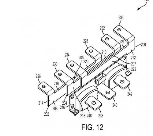

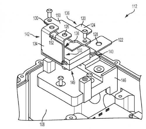

通过专利进行大致的描述,从专利上看,这套控制器工艺相对复杂,使用了大量的叠层母排和多个连接器,从专利上可以看出,至少有三块板子,控制板、驱动板和霍尔板,放在现在来说,结构有点复杂,成本稍微高,但毕竟车的价格也很高,这些成本并不占整车的价格比例过高
从结构上分析,结构相对复杂,母排线采用叠层母排的形式,并有多个固定螺丝。接线端子采用比较常用的铜端子,用螺丝锁紧的方式

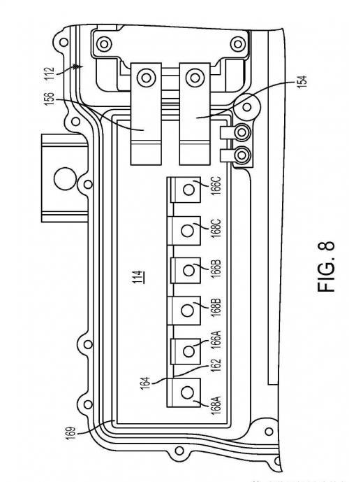

母线电容与母线的连接比较复杂,母线电容伸出多个引脚,其中两个引脚与母线输入连接,另外6个引脚通过叠层母排与IGBT正负极连接。

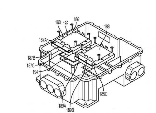

IGBT采用两个六合一的IGBT模块并联的形式,增大输出功率。三相输出也采用叠层母排的形式,并且使用两个霍尔传感器进行电流采样,两个霍尔通过连接器与控制板连接。
图5三相与霍尔

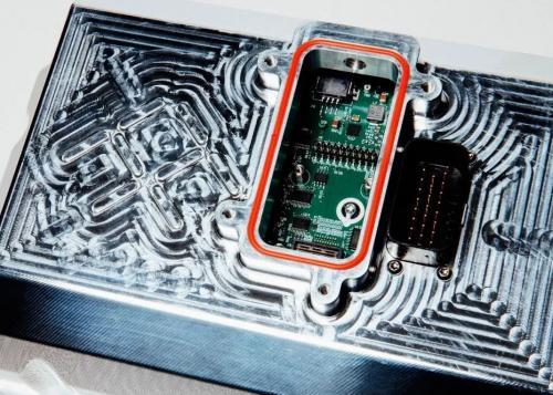

图8法拉第未来逆变器
图9逆变器内部

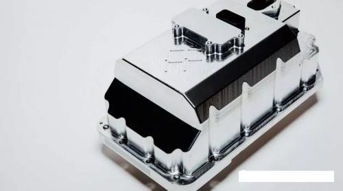

图10逆变器外观
图11逆变器外观
