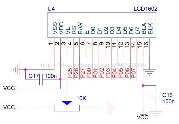

2. 硬件原理图
1602需三根控制线,接单片机P2口第5~7位控制线,采用8位并口接P0口。
3. 驱动编写
我们使用51的IO口来模拟1602的M6800总线,在1602.c中我们实现1602的模块功能实现,内容如下:

我们在模块头文件1602.h中实现模块的接口配置以及一些硬件寄存器的访问宏实现,使之方便移植及修改接口配置。模块头文件同时也引出模块的接口函数,void LCD_Init()用来初始化1602,unsigned char LCD_DisplayString(unsigned char Address, char*pString)用来在指定位置显示字符串信息。其内容如下:
