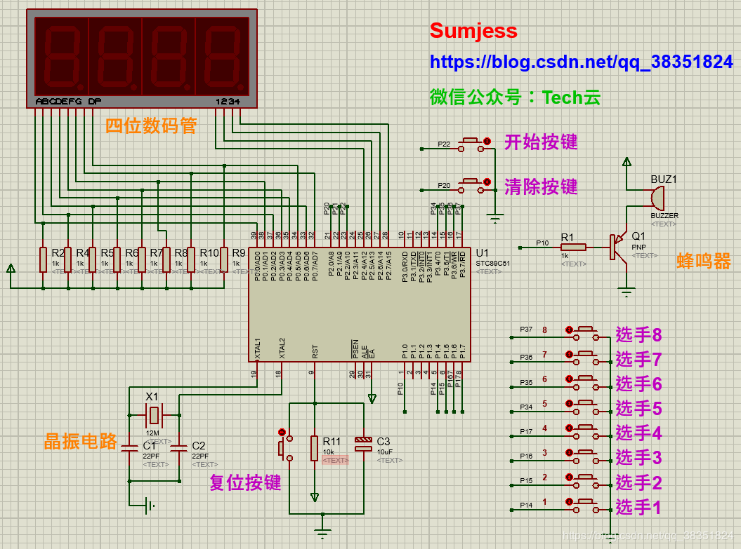

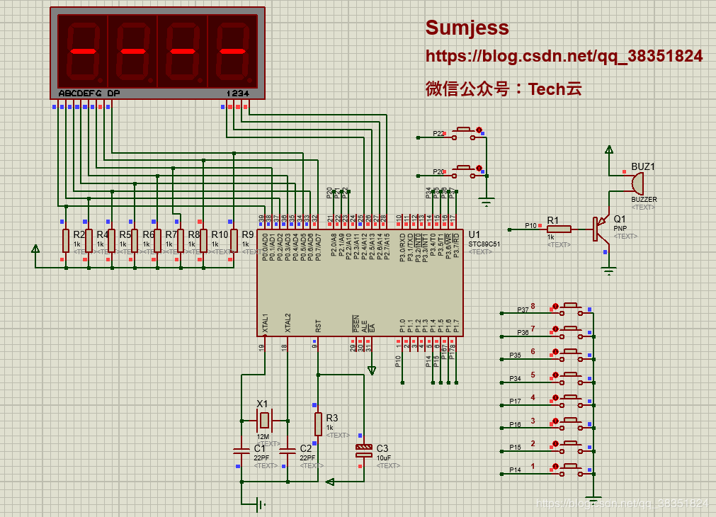

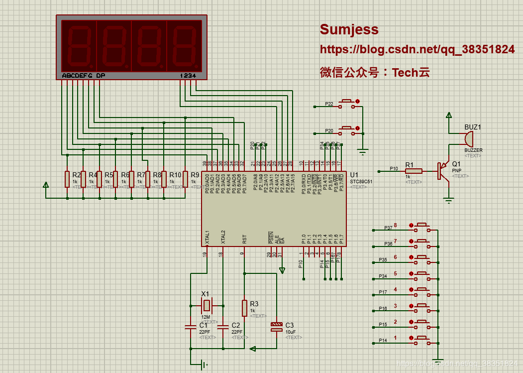

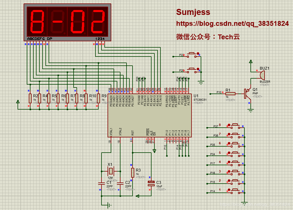

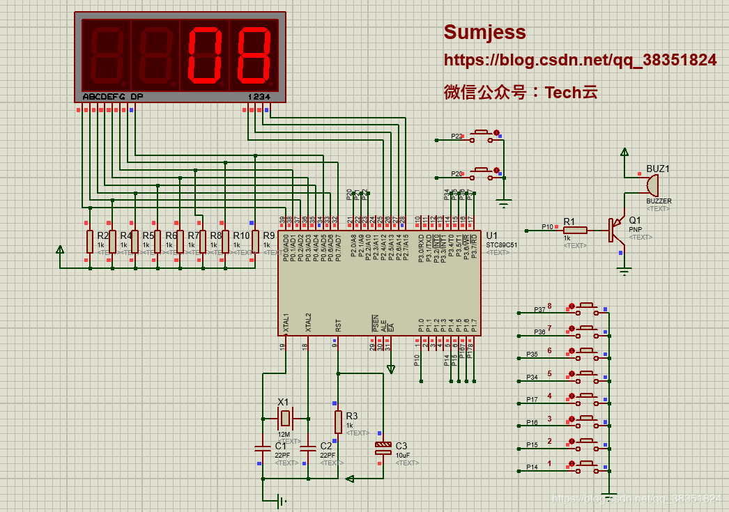

2019年09月29日 | 课程设计题一:八人抢答器
2019-09-29 来源:eefocus
要求:
1、八人抢答逻辑:只有一个最先抢答有效。
2、在主持人控制下,10秒内抢答有效。
3、采用数码管显示抢答10秒倒计时,若有抢答直接结束,显示结果。
4、抢答结束后用数码管显示抢答结果:抢答有效人编号;若有异常(提前抢答,犯规),显示抢答人编号和E,本次抢答结束 。
5、设主持人控制键、复位键。
           控制键:启动抢答
           复位键:系统复位
6、开始、正常结束、抢答结束、违规抢答采用声音提示。
7、最后5S开始倒计时的时候有滴滴滴的计时音。
一、Protues仿真图:
二、程序源码:
