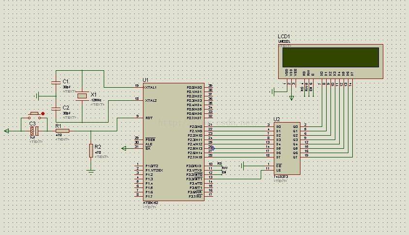

本部分主要介绍1602液晶显示,显示内容为“Hello,Welcome to my site,my friends.”。
原理图如下:
程序如下:

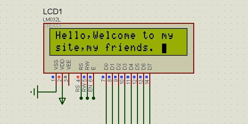

试验结果如下:
