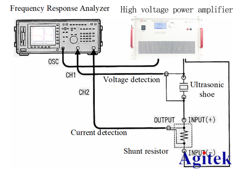

谐振特性分析所用的电路图如图所示,频率特性分析仪提供扫频的输出信号,并可以测量压电陶瓷振子两端的电压和通过压电陶瓷振子的电流,功率放大器(ATA-4052)将输入信号放大后加到振子电路中,压电陶瓷振子串联一欧姆标准电阻。扫频范围为20k—30kHz。其中当只有间隔的两个电极通电时,振子的B4模态被激励,当四个电极同时通电时,振子的L1模态被激励。
椭圆超声振子谐振特性分析电路图

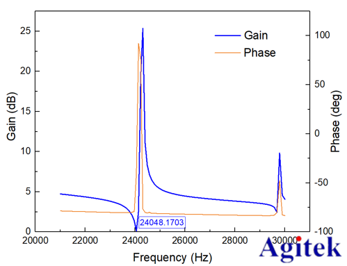

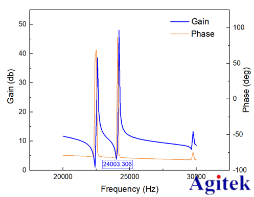

从图中可以看出,振子B4模态的谐振频率为24.10kHz,反谐振频率为24.22kHz,L1模态的谐振频率为24.01kHz,反谐振频率为24.24kHz。两种振动模式的谐振频率之间的差异约为0.09kHz,在使用该超声振子时这种程度的误差在允许范围内。此外,由于两个振荡模式之间的共振频率差较小,因此对于纵向和弯曲振动都可以在同一频率下获得最大振幅,此时合成的椭圆振动的振幅将是最大的。
另一方面,两种振动模式中的反共振点之间的差异约为0.02kHz,差异很小。因为当超声振子在共振点被激励时,虽然阻抗很小并且振幅最大。但是,如果使用接近共振点的频率,对压电陶瓷会施加比较大的负荷,这可能导致压电陶瓷材料的破裂或破裂。而当在反共振点处激励时,阻抗增加并且功耗最小化。因此,激励信号的频率通常位于反共振点,0.02kHz的差异符合要求。因此可知,图所示的振子在24.22kHz的频率下激励时会产最优的超声椭圆轨迹。
L1模态的阻抗特性曲线
B4模态的阻抗特性曲线

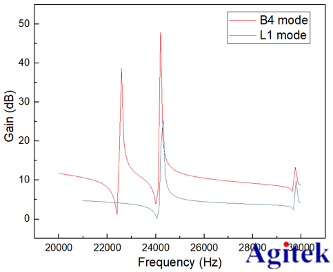

两种振动模式中的反共振点之间的差异约为0.02kHz,差异很小。因为当超声振子在共振点被激励时,虽然阻抗很小并且振幅最大。但是,如果使用接近共振点的频率,对压电陶瓷会施加比较大的负荷,这可能导致压电陶瓷材料的破裂或破裂。而当在反共振点处激励时,阻抗增加并且功耗最小化。因此,激励信号的频率通常位于反共振点,0.02kHz的差异符合要求。因此可知,如图所示的振子在24.22kHz的频率下激励时会产最优的超声椭圆轨迹。
L1模态和B4模态的阻抗特性对比

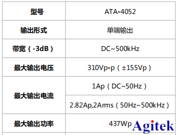

安泰功率放大器ATA-4052主要指标:
ATA4000是一款理想的可放大交、直流信号的高压功率放大器,最大输出310Vp-p(±155Vp)电压,452Wp功率,可以驱动高压功率型负载。可广泛用于超声波测试、声呐系统应用和MEMS测试等
