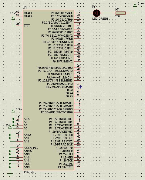

1、LED闪烁——ARM的Proteus实验
实验原理
ARM(LPC21XX)的一个I/O口接LED,通过给它送0和1来设置LED的亮和灭。
Proteus仿真电路图

C语言源程序
/*               led.c:  用ARM点亮一个led并闪烁,有点浪费……                    */
#include
**函数名: delay()
**描述: 软件延时
void delay (void)  {
  unsigned volatile long i,j;
  for(i=0;i<60000;i++)
  for(j=0;j<5;j++)
int main(void) {
  PINSEL0 = 0;              /*设置引脚为GPIO */
  IO0DIR = 0x000001;              /*将P0.0设置为输出 */
  IO0SET = 0x000001;              /*将P0.0置1,也就是让led灭 */
  while (1)  {
                IO0CLR = 0x000001;
              delay();
                IO0SET = 0x000001;
              delay();

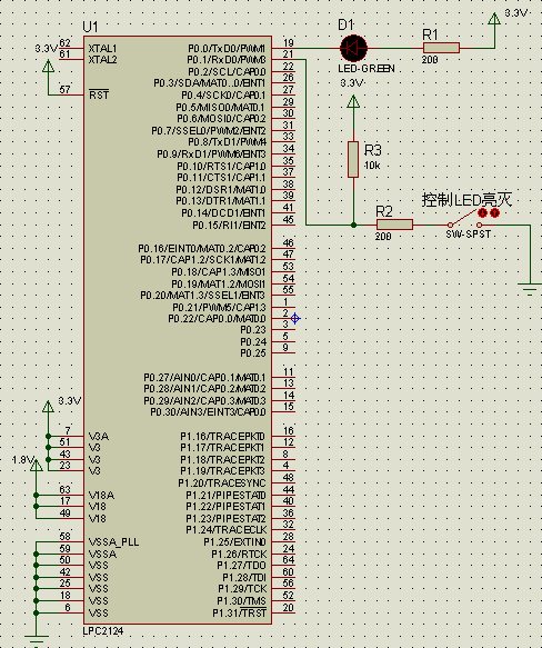

2、开关控制LED——ARM的Proteus实验
实验原理
ARM的P0.1口接按钮,再通过P0.0控制LED的亮、灭。本实验的电路图以及实验均在上一个实验基础之上修改。其中电路图只多了一个开关。
Proteus仿真电路图
实验步骤略(与上一实验相同)
C语言源程序
/*           led.c:  用ARM实现开关控制led并亮灭,还是有点浪费……                */
#include
#define P0_1 0x02;                                                                     /*P0.1*/
**函数名: delay()
**描述: 软件延时
void delay (void)  {
  unsigned volatile long i;
  for(i=0;i<10000;i++)
int main(void) {
  int p01State;
  while (1)  {
    p01State = IO0PIN&P0_1;              /*读取开关状态*/
              if(p01State == 0){
                            IO0CLR = 0x000001;
                            delay();
                else{
                            IO0SET = 0x000001;
                            delay();

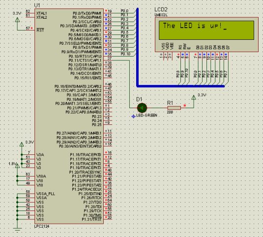

3、LCD——ARM的Proteus实验
实验原理
ARM的P0.0口到P0.10口接LCD,P0.11接LED。每过一段时间LED状态改变,LCD显示LED的状态。
Proteus仿真电路图
C语言源程序
#include
#define rs (1<<8)
#define rw (1<<9)
#define en (1<<10)
#define busy (1<<7)                 //P0.7
typedef unsigned char uint8;
uint8 ledDown[]={"The LED is down!"};
uint8 ledUp[]={"The LED is up!"};
void waitLCD()                                                                      /*等待LCD*/
              IO0DIR=0xf00;
              while(1)
                            IO0CLR=rs;
                            IO0SET=rw;
                            IO0SET=en;
                            if(!(IO0PIN & busy))break;
                            IO0CLR = en;
              IO0DIR=0xfff;
void lcdOp(uint8 dat)/*送LCD控制码*/
              waitLCD();
              IO0CLR=rs;
              IO0CLR=rw;
              IO0CLR=0xff;
              IO0SET=dat;
              IO0SET=en;
              IO0CLR=en;
void lcdData(uint8 dat)/*送LCD显示数据*/
              waitLCD();
              IO0SET=rs;
              IO0CLR=rw;
              IO0CLR=0xff;
              IO0SET=dat;
              IO0SET=en;
              IO0CLR=en;
void lcdInit(void)/*初始化LCD,DataSheet里有建议的初始化代码*/
              /* LCD配置为两行,5*7字体 */
              lcdOp(0x38);
              lcdOp(0x38);
              lcdOp(0x06);
              lcdOp(0x0E);
              lcdOp(0x01);
              /* LCD配置为一行,5*10字体
                            lcdOp(0x34);
                            lcdOp(0x34);
                            lcdOp(0x06);
                            lcdOp(0x0E);
                            lcdOp(0x01);
void lcdDisplay(uint8 addr,uint8 *p)/*LCD显示字符串*/
              lcdOp(addr);
              while(*p !=''){
                            lcdData(*(p++));
void lcdClear(void)/*LCD清屏*/
              lcdOp(0x01);
void delay (void)  {
  for(j=0;j<10;j++)
int  main(void)
    lcdInit();/*初始化LCD显示*/
              IO0DIR=0xfff;//设置为输出口
              IO0CLR=0xfff;
                while (1)  {
                              IO0CLR = 0x000800;
                            lcdDisplay(0x80,ledUp);
                            delay();
                            lcdClear();
                              IO0SET = 0x000800;
                            lcdDisplay(0x80,ledDown);
                            delay();
                            lcdClear();
