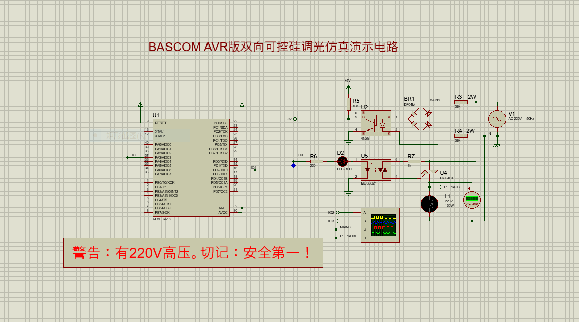

2019年10月12日 | BASCOM-AVR版调光演示程序
2019-10-12 来源:eefocus
rem Main.bas file generated by New Project wizard
rem Created:   周五 8月 30 2019   TAOTIE
rem Processor: ATmega16
rem Compiler:  BASCOM-AVR
rem BASCOM-AVR版调光程序由Proteus 8 .8 中 Arduino Dimming 230V AC例程修改而来
rem  示波器观察220V交流波形与同步过零信号交叉位置。触发可控硅信号时上升沿的位置

'***************外部中断过零服务子程序******************
guo_0_zd:
us_Zhi = 75*beilv
Waitus us_Zhi          '高版本2078就是好,延迟时间值可以是变量
PortA.3=1
Waitus 10
PortA.3=0
Return
'触发角计算:1个完整的50Hz波= 1/50 = 20ms
'每次零交叉:(50Hz) - > 10ms(1/2周期)
'对于60Hz => 8.33ms(10.000 / 120)
'10ms = 10000us
'(10000us  -  10us)/ 128 = 75(大约)60Hz => 65
