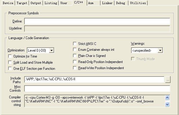

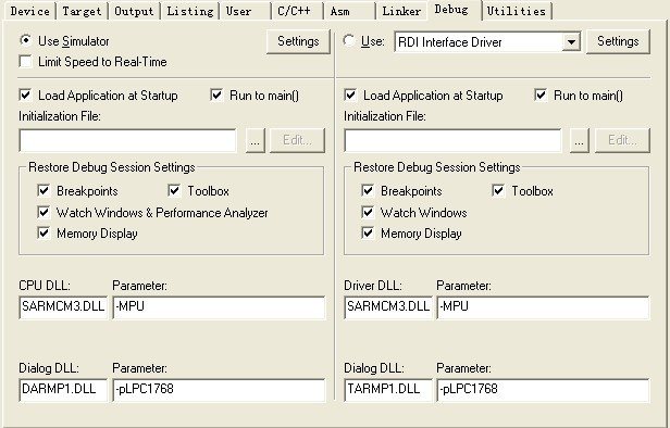

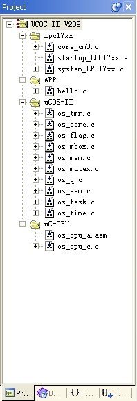

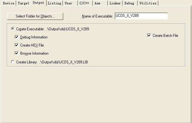

(2)Keil uVision4创建新工程,选择UCOS_II_V289作为工程目录,选择芯片型号,需要注意的是当提示“Copy NXP LPC17xx Startup Code to Project Folder and Add File to Project?”时,选择“否”,因为我们已经有这个文件了。创建组,添加相应文件到组,如下所示:
右击“UCOS_II_V289”,更改工程设置:
如果勾选“Run to main()”,那么在仿真的时候,就会跳过启动代码,直接到main函数。

5. 软件仿真调试
在步骤4中已经设置为软件仿真调试,编译成功后,即可添加断点进行软件仿真调试,查看代码运行是否符合预期。至此,移植结束。
