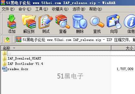

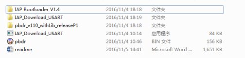

IAP更新操作说明
第一个文件夹:bootloader程序
第二个文件夹:上位机下载程序源码
第三个文件夹:需要更新下载的代码
第四个文件:下载工具可执行文件
第五个文件:生成的pbdr.bin文件,用于更新。

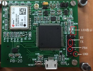

一、硬件设计:
升级下载程序采用外部硬件触发的方式。
PB-20M4硬件板 预留一个IO口处理代码下载及更新的功能。
功能简介:开机前若将 PB4接口与GND用杜邦线(改进硬件后可用跳帽)短接, LED6闪烁状态,即可进入固件下载功能程序,然后等待串口输入接收APP程序(.bin文件,生成方法见后面说明、分段接收每包2K数据,进行CRC校验),在接收完APP程序包后,断开PB4与地线的连接即可进入用户程序。
用到的资源:
  •         指示灯DS6
  •         一根短接线,优化硬件后 可用跳帽
  •         串口(共地)
图一  硬件指示图

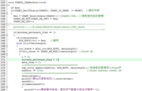

主函数进行任务判断,以及IAP更新和跳转等各项操作。串口中断中运行数据处理,数据检测,与上位机及握手校验等任务。Bootloader大小仅16K左右。

protocol-----|#|remainSend|#|length|data[]|CRC_check
IAP不是一下子把所有BIN文件都接收过来写入FLASH,而是根据自己硬件的RAM空间,把BIN文件分成若干包,如每1K,2K等传送一次,传送当中加上帧头,帧尾,CRC,及总共多少包,及这是第几包等信息封装好的数据包,每接收一包写相应FLASH,下一包对应的FLASH地址++,如此完成固件更新。

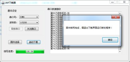

三、上位机设计:
打开应用程序IAP_Download_USARTIAP_Download_USARTobjDebug中exe文件。
或直接打开附件中IAP_Download_USART.exe应用程序
运行界面

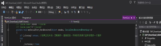

开发环境如下:

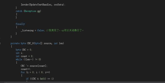

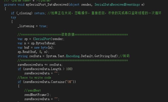

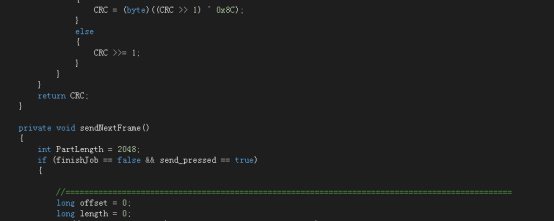

VS2013上用C#设计的简单的串口应用程序,基于.net4.5。
主要代码:
详见附件。

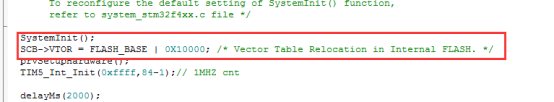

1.程序起始地址设置方法
打开pbdr_v110工程,点击Options for Target /Target选项卡,如图一所示:
图一 Flash app target 选项卡设置
默认条件下,图中IROM1的起始地址(Start)一般为0x08000000,大小1M(Size)为0x100000。而我们设置APP程序起始地址为0X08010000,即偏移量为0x10000(64K字节),留给用户flash空间(size)是1024k-64k=960K。偏移量是定义留给bootloader程序的地址空间大小。发布者可以定义bootloader空间的大小这里我定义的是64K,偏移量为0x200的倍数即可。(本设计的bootloader只有16K左右),这里留有余量,方便bootloader以后的升级修改。
1.中断向量表的偏移设置方法
在pbdr_v110版本中在mian.c中设置如下:
完成中断向量表偏移量的设置

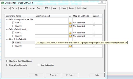

MDK编译默认生成.hex文件,而升级程序需要生成.bin文件。MDK自带的格式转换工具fromelf.exe,来实现.axf文件到.bin文件的转换。该工具在MDK的安装目录ARMBIN40文件夹下。通过下一步设置,可以在MDK编译成功之后,调用fromelf.exe (注意,MDK的安装路径,我的路径D:Keil_v5ARMARMCCbin),根据当前工程pbdr.axf,生成一个pbdr.bin文件。存放在OBJ文件夹下。在得到.bin文件后,我们只需要将这个bin文件通过串口传送给单片机,即可执行代码的下载以及升级。

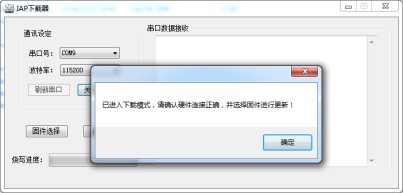

五、下载验证:
将JTDO(PB4)与GND短接,上电后,LED灯D6开始闪烁,说明进入下载更新状态。
丝印见PB-20背面。
通过TTL转usb连上电脑端串口,打开IAP更新软件(打开应用程序IAP_Download_USARTIAP_Download_USARTobjDebug文件夹中IAP_Download_USART.exe文件或直接打开附件中IAP_Download_USART.exe应用程序),打开串口即可选则发送BIN文件进行代码下载。
关闭下载窗口,断开短接线即可运行更新后的程序。
