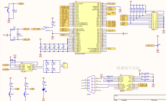

提供原理图和相应的原代码,源代码是基于免费开源CoOS(UCOS类似)操作系统上写的,在学习无刷电机的控制同时还能学习到操作系统的知识。同时提供用Matlab的GUI编写的串口接收程序和开源的代码,实时接收速度和电流信息,便于PID测试,并且有CAN(TJA1050)接口。同时自己可以进行修改学习Matlab的GUI编程。
电路原理图如下:
0.png?imageView2/2/w/5500.png?imageView2/2/w/550

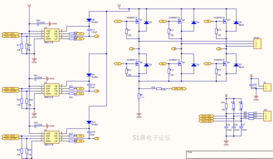

  • STM32F103RB处理器 时钟72M Flash 64K RAM 20K
  • MOSFET SUD35N05-26L  55V 35A Rds=0.02
3. MOSFET驱动 IR2101S
输入开发板电源
电源 10到20V

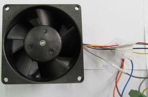

无刷电机
额定电压12V
额定电流  2.26A
额定转速  13027RPM
无刷电机接口:
黄色线: Vcc +5V
灰色: GND
棕色:霍尔S1
蓝色:霍尔S2
橙色:霍尔S3
红色:A相
黑色:B相

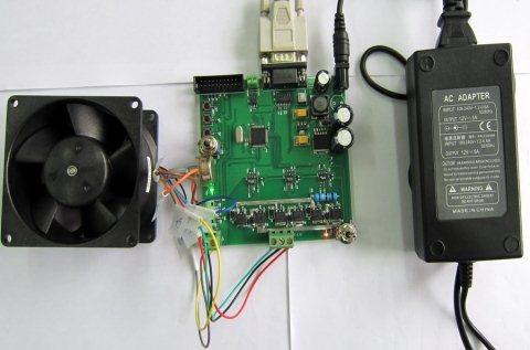

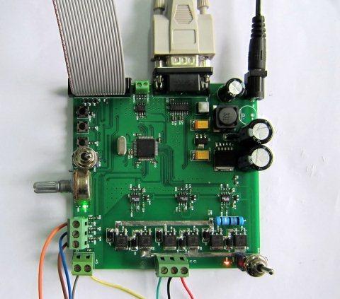

开发板配置:
1.无刷电机驱动
2.串口通信接口
3.CAN通信接口
4.有AD接口能检测电压和电流
5.两个按键和一个复位键
6.一个LED
7.JLINK调试接口
开发板配件:
交流220V转直流12V 6A电源  单买价格是40
带霍尔无刷电机 12V 2.26A                单买价格是 50
STM32无刷电机驱动板                                            单买价格是180
