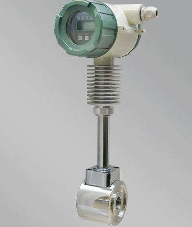

智能型涡街流量计,能带温压补偿,测量蒸汽的流量,安装方便简易,以下是其在安装上的一些注意点。
一、合理选择安装场所和环境
避开强电力设备,高频设备,强电源开关设备;避开高温热源和辐射源的影响,避开强烈震动场所和强腐蚀环境等,同时要考虑安装维修方便。
智能型涡街流量计的安装注意事项
二、上下游必须有足够的直管段
若传感器安装点的上游在同一平面上有两个90。弯头,则:上游直管段≥25D,下游直管段≥5D。
若传感器安装点的上游在不同平面上有两个90。弯头,则:上游直管段≥40D,下游直管段≥5D。
调节阀应安装在传感器的下游5D以外处,若必须安装在传感器的上游,传感器上游直管段应不小于50D,下游应有不小于5D。
三、安装点上下游的配管应与传感器同心,同轴偏差应不小于二分之一管径。
四、管道采取减振动措施
传感器应尽量避免安装在振动较强的管道上,特别是横向振动。若不得已要安装时,必须采取减振措施,在传感器的上下游2D处分别设置管道紧固装置,并加防振垫。
五、在水平管道上安装是流量传感器zui常用的安装方式。
测量气体流量时,若被测气体中含有少量的液体,传感器应安装在管线的较高处。
测量液体流量时,若被测液体中含有少量的气体,传感器应安装在管线的较低处。
六、传感器在垂直管道的安装
测量气体流量时,传感器可以安装在垂直管道上,流向不限。若被测气体中含有少量的液体,气体流向应由下向上。
测量液体流量时,液体流向应由下向上,这样不会将液体重量额外附加在探头上。
所以,不管是环境的选择还是管道的安装,都有一定的要求,只有符合安装要求,才能确保仪表的安全正常使用。
