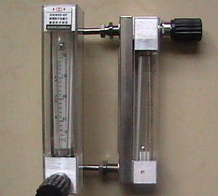

浮子流量计是现在流量计产品中销量最大的一类产品,比如玻璃转子流量计,塑料管浮子流量计,传统的金属管浮子流量计(成丰仪表第三代金属管转子流量计,采用了转子模式),都是属于浮子流量计的行列
拿玻璃转子来说吧,因为安装方便,使用简单,而且价格又便宜,属于销量的大头。流量计都有一个测量的准确度,也就是常说的测量误差的范围。那么有哪些原因会导致浮子流量计的测量误差变大呢?
哪些原因会导致浮子流量计的测量误差变大
1.安装不符合要求
一般的玻璃转子流量计都是垂直安装的,安装的时候流量计的倾斜角度不能超过20度
当然也有部分浮子流量计采用水平安装,对于水平安装浮子流量计要保持水平,倾角也不大于20度。
浮子流量计周围100mm空间不得有铁磁性物体。安装位置要远离阀门变径口、泵出口、工艺管线转弯口等。要保持前5D后250mm直管段的要求。
2.气体介质受到温度压力影响较大
流量计在出厂之前都是经过标定的,按照使用者提供的介质的温度、介质的密度进行流量刻度标定,气体介质受到温度压力的影响比较大,所以需要使用者提供准确的常用的温度值。
3. 液体介质的密度变化较大
仪表在标定前,都将介质按用户给出的密度进行换算,换算成标校状态下水的流量进行标定,因此如果介质密度变化较大,会对测量造成很大误差。解决方法可将变化以后的介质密度带入公式,换算成误差修正系数,然后再将流量计测出的流量乘以系数换成真实的流量。
4:长期使用及管道震动
多种因素致使浮子流量计传感磁钢、指针、配重、旋转磁钢等活动部件松动,造成误差较大。解决方法:可先用手推指针的方式来验证。首先将指针按在RP位置,看输出是否为4mA,流量显示是否为0%,再依次按照刻度进行验证。若发现不符,可对部件进行位置调整。一般要求专业人员调整,否则会造成位置丢失,需返回厂家进行校正。
