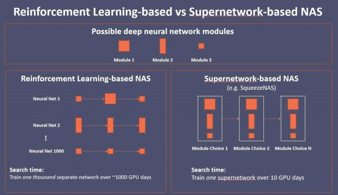

随后,计算机视觉界开始使用基于机器学习的强化方法——强化学习。换句话说,“机器学习得到回馈来改善机器学习,”Iandola解释。在基于强化学习的NAS下,未经训练的强化学习获得建议,指定层数和参数来训练DNN架构。一旦对DNN进行训练,训练运作的结果将作为回馈,从而推动强化学习执行更多DNN来展开训练。
经证明,基于强化学习的NAS是有效的。Google MnasNet就是一个很好的例子,它在ImageNet延迟和准确性方面都优于ShuffleNet。但它也有一个关键的弱点:成本太高。基于强化学习的搜寻通常需要数千个GPU天(GPU day),以训练数百乃至数千个不同的DNN,才能生成理想的设计。“Google负担得起,”Iandola表示,但大多数其他公司负担不起。
现实地说,一个基于强化学习的NAS要训练一千个DNN,每个DNN通常需要一个GPU天。考虑到目前亚马逊(Amazon)云端服务平台的价格,Iandola估计,一个使用基于强化学习的NAS搜寻所花费的云端运算时间可能耗资高达7万美元。

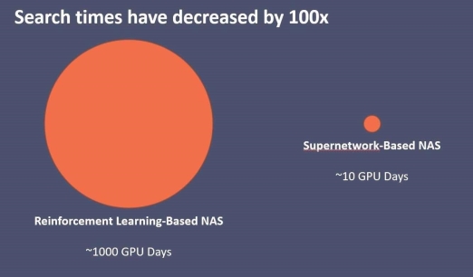

超级网络(Supernetwork)
在这种情况下,去年底出现了一种新的NAS类型,称为基于“超级网络”的搜寻。它的典型代表包括FBNet(Facebook柏克莱网络)和SqueezNet。
20191008NT31P3
搜寻时间减少100倍。(数据源:DeepScale)
Iandola解释:“超级网络采用一步到位的方法,而不是培训1,000个独立的DNN。”例如,一个DNN有20个模块,每个模块有13个选项。若为每个模块选择一个最喜欢的选项,“你正在以10个DNN训练运作花费为代价,一次性训练一个汇集了千兆种DNN设计的DNN,”Iandola解释。
结果显示,基于超级网络的NAS可以在10个GPU天的搜寻时间内建立DNN,其延迟和准确性优于MnasNet。“这让搜寻成本从7万多美元减少到大约700美元的亚马逊云端服务GPU时间,”Iandola说。
“10个GPU天”的搜寻时间相当于在一台如衣柜般大小的8 GPU机器上花费一天的时间,”Iandola解释。
20191008NT31P4
基于强化学习与基于超级网络的NAS比较。(数据源:DeepScale)
