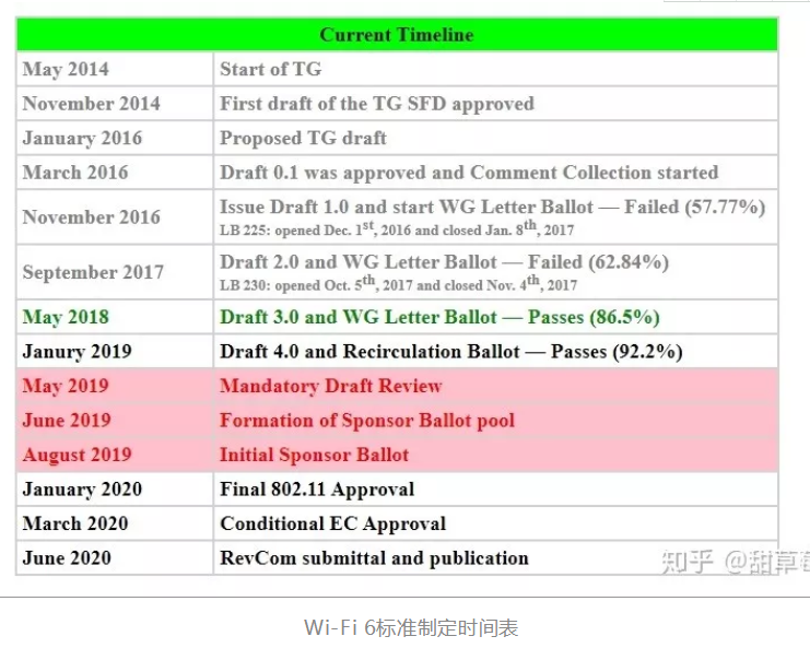

目前负责Wi-Fi 6标准制定的,是IEEE标准协会的TGax工作组。当前版本是Draft 4.20(D1,D2 都曾经分别提交但是投票没通过,D3通过了小组投票,又回炉重造了一次)。
从目前来看,802.11ax标准并未正式完成提交,不过大概框架已经确立,正处于赞助商投票阶段。
image.png?imageView2/2/w/550
预计TGax项目组2020年1月份提交正式版本给802.11小组验证通过。

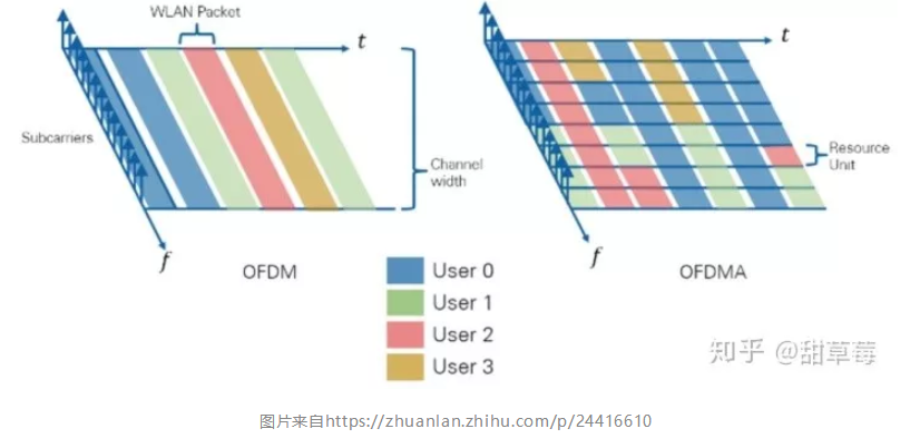

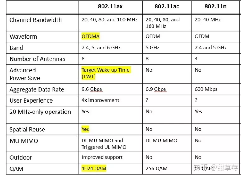

1、OFDM→OFDMA
延续802.11ax所带来的MU-MIMO,同时把原本的OFDM变为OFDMA,这里增加的A意思是可以用以多址接入,把载波分配给不同的用户来提高系统用户连接容量。
ax/ac/n对比

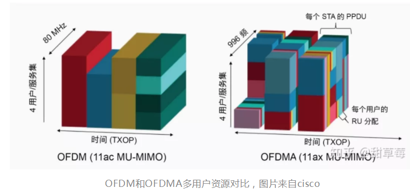

在以往的Wi-Fi协议中,比如802.11ac对多个无线接入用户采用空间分隔(MU-MIMO)或者时间分隔(轮流传输/EDCA)的方式支持,而OFDMA意味着增加了另外一种多用户资源分配方式--频分。
这样原本Wi-Fi中的最小资源单元只是时间帧,现在变成了一种类似LTE中的时/频资源块,可以支持更加细粒度的无线资源分配,比如把不同的资源块分配给不同用户。

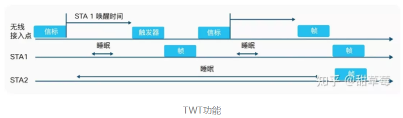

2、目标唤醒时间 TWT
Wi-Fi 6延续了802.11ah中的TWT(Target Wake Time)功能,这是一种设备资源调度方式。
它允许设备和接入节点之间协商自己在进入休眠之后什么时候被唤醒,而不是从前的定时接入网络,支持Wi-Fi 6的接入点可以把客户端设备分组到不同的TWT周期,从而分组定时唤醒,这样也有助于减少信道争用设备的数量。
