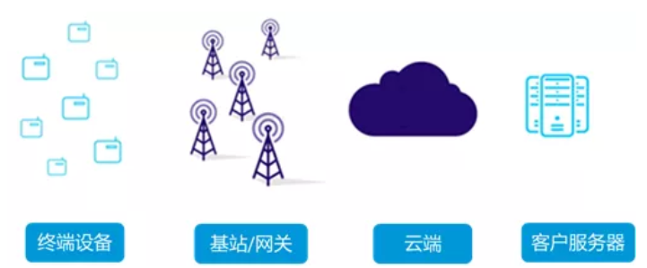

LPWAN – Low power wide area network,低功耗广域网络,即使用LPWA技术搭建的无线连接网络。LPWAN的网络连接形式可以多种多样,典型的拓扑如图1所示,以数据上传(data uplink)为例,无线终端发送数据信号,基站或者网关接收并将数据传输到云平台,云平台根据设备ID将数据分发到对应的客户服务器。对于私有的LPWAN网络,云端和客户服务器可以是一体的。
image.png?imageView2/2/w/550
图1典型LPWA网络连接
