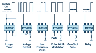

除了这三种基本的时钟产生构建块之外,还有其他不太为人所知的替代方案。ADI公司提供的TimerBlox模块就是这样一种替代方案。它们是基于硅的时序模块,与微控制器不同,它们在运行中是完全模拟的,可以通过电阻进行调整。所以,它不需要软件编程,功能也非常可靠。图1对不同的TimerBlox模块进行了概述,且介绍了它们各自的基本功能。使用这些基本构建模块可以生成无数其他功能。
图1.用于生成各种时序功能的TimerBlox电路。
与广泛使用的555定时器电路相比,TimerBlox电路不依赖外部电容充电。所有的设置都在电阻中完成,因此其功能更精确。精度可达到1%至2%。晶体振荡器的精度更高,约为100倍,但随之而来的是各种缺点。
