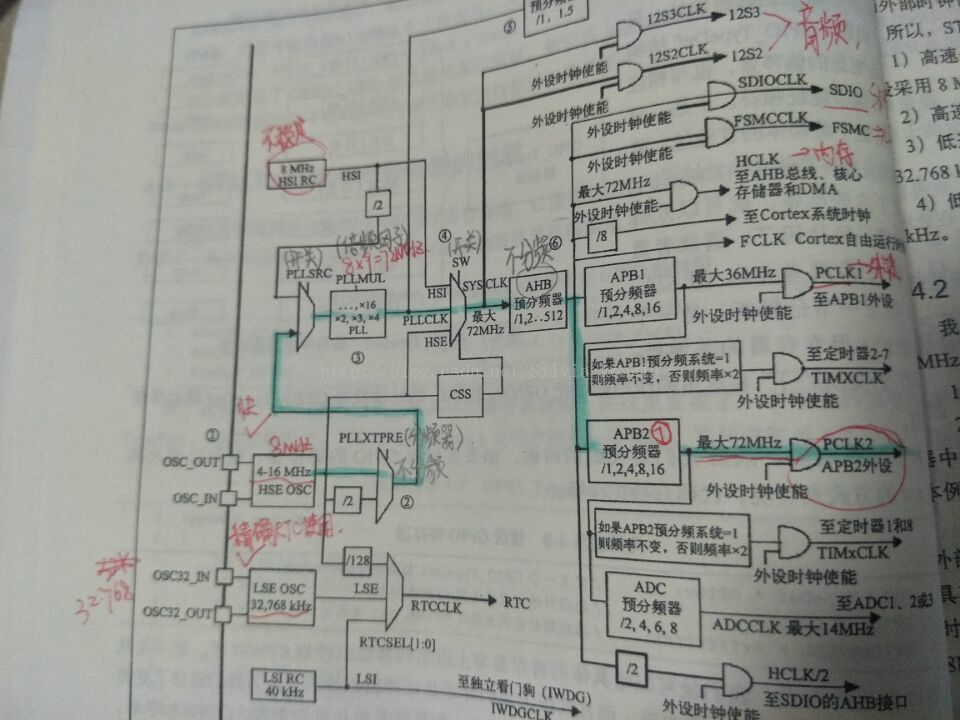

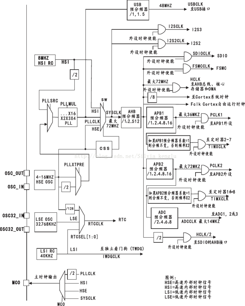

一、时钟树和时钟源:
图一   STM32时钟树
图一说明了STM32的时钟走向,从图的左边开始,从时钟源一步步分配到外设时钟。
STM32有以下4个时钟源:
1)高速外部时钟(HSE):外部晶振作为时钟源,晶振频率可取范围为4~16MHz,一般采用8MHz的晶振。
2)低速外部时钟(LSE):外部晶振作为时钟源,一般采用32.768kHz晶振,主要提供给实时时钟模块(RTC)。
3)高速内部时钟(HSI):由内部RC振荡器产生,频率为8MHz,但不稳定。
4)低速内部时钟(LSI):由内部RC振荡器产生,也主要提供给实时时钟模块(RTC),频率大约在40kHz。
以最常见的高速外部时钟(HSE)为例分析:

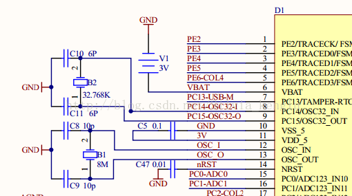

首先查看我们在外部提供的晶振频率为8MHz,如图二。
图二 STM32原理图 晶振部分
图三  高速外部时钟为例
如图三蓝线部分,从左端的OSC_OUT和OSC_IN开始,这两个引脚分别接到外部晶振的两端。8MHz的时钟经过分频器PLLXTPRE、开关PLLSRC、锁相环PLL等,最终输出的频率为72MHz。

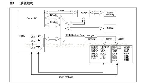

图四     STM32各外设与总线的关系
如图四,GPIO外设时挂载在APB2总线上的。因此,从APB2的时钟输出我们可以得到GPIO外设的时钟也等于72MHz。
