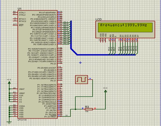

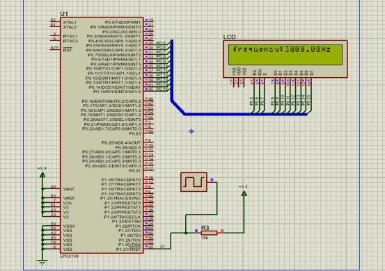

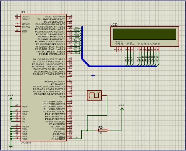

2.1原理图设计
图2.1 proteus电路图
2.2 程序设计
图2.2 程序流程图

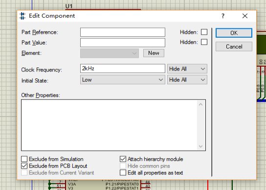

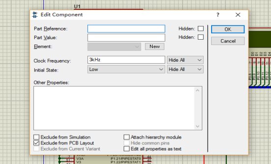

3、仿真结果
利用proteus和Keil软件,将程序编译正确后,并且生成HEX文件,然后用protest仿真。修改发射频率,观察结果。
图3.1仿真结果

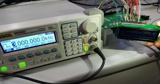

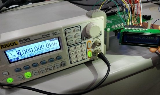

4、实物调试
4.1调试结果
当信号发射器输入的频率为2kHz方波时,LCD显示屏显示也为2k,发射频率为3kHz时,显示屏显示3k,由此可得,实物实现了功能,并且达到了相应的精度。
4.1实物调试
4.2调试中遇到的问题
由于我们需要将编译好的程序烧录进入我们的板子,所以当时不是很清楚烧录程序的用法,所以开始出现LCD没有任何显示,我们一直以为是板子和显示屏的问题,所以浪费了很多时间。后来在了解清楚程序的使用方法后,我们成功的烧录进去了程序,然后连接好我们之前焊接好的局部程序电路板,实行调试,取得了最后的成功。
