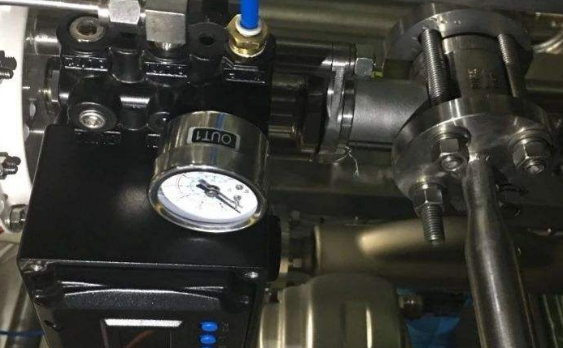

压缩空气是企事业单位重要的二次能源,大多由电能或热能经压缩机转化而来。当空气压力值要求较低时,则由鼓风机产生。对由大量能源转化而来的工质进行管理,以收到节约能源和提高设备管理水平的效果,是压缩空气流量计量的主要目的。
在化工等生产过程中,有一种重要的工艺过程氧化反应,它是以空气作原料,和另外某种原料在规定的条件下进行化学反应。空气质量流量过大和过小,都会对安全生产、产品质量和贵重原料的消耗产生关键影响。在这种情况下,空气流量测量度要求特别高,多半还配有自动调节。
如何计算压缩空气流量
压缩空气流量计算公式
P=0.5ρV2
ρ---密度1.19
V2---速度平方
P--静压(作用于物体表面)
v=sqrt(2*900/1.19)=38.89m/s
钢管外径为D=16mm,内径按d=12mm计算
L=Av=(π/4)×0.012×0.012×38.89=0.0044立方米/秒=15.834立方米/小时
锅炉和各种工业炉窖中的燃烧过程,其本质也是氧化反应,对助燃空气流量的测量,虽然准确度要求不像化工生产中的氧化反应那样高,但对环境保护和经济燃烧、节约燃料也有重要意义。
