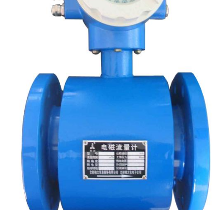

根据电磁流量计的典型主流产品的主要类型和性能,选型有以下要求:
(1)被测介质,测量流体电磁流量计只能测量导电性液体,不能测气体、油品和有机化学品等非导电流体。通常电导率在5µS/cm以上流体可选择一般型仪表。对于电导率0.01µS/cm以上的液体、含有固体颗粒和纤维状的浆液流体,可使用电容式电磁流量计。
(2)公称通径DN(3‘“’-‘3OOO)mm均有产品。
(3)励磁方式有矩形波励磁(双向脉冲、三值波、双频)、工频正弦波、高频励磁方式。
(4)测量范围换算为流速:0’”‘-’0.3m/s至0‘“’-‘12m/s均有产品。
(5)测量确度测量误差为±(0.2’”‘-’1)%FS,可任选。
(6)结构方式传感器与转换器的组合有一体型、分体型可任选。
(7)接液材质:
①衬里有聚四氟乙烯、橡胶、聚氨脂橡胶、高纯氧化铝、陶瓷。
电磁流量计的选型要求有哪些
②电极有含辛目不锈钢316L、哈氏合金B、哈民合金C、铝、铁、导电陶瓷、铀依合金等。
③接液部件1Crl8Ni9Ti、含辛目不锈钢316L、哈氏合金B、哈氏合金C、锢、铁、导电陶瓷、铅依合金等o
(8)电极结构外插型、内插型、与高纯氧化铝-体烧结型。
(9)介质温度氟塑料:一10‘“’-‘120°C(一体型,分体型190°C)。橡胶与聚氨酶:一10’”‘-’60°C。高纯氧化铝:-10‘“’-‘160°ce与环境温度、工作压力有关)。
(10)连接方式法兰连接、夹持型、快速接头、卡箍型。
(11)电源:交流:85-----265yea.c.);频率有50Hz和60Hz两种。直流:16-----36V(d.c.)
(12)输出信号:直流:4r-。..。-20mA;频率:0r-。..。-5kHz。
(13)安装形式有DN50管道柱装、墙壁挂装和盘装三种供选用。
(14)根据用途选择流量计:
①连续浸水防护等级IP68型:给排水、污水处理安装地大多为地下管线的害井内,雨水、地下渗水常使流量计浸于水中,或冬季结露,降低接线端子和线圈的绝缘强度,影响产品性能并缩短流量计使用寿命。
②潜水型:用于明渠流量测量,替代传统堪板式流量计。
③防爆型:使用于在具有可爆炸性气体环境条件下,如化工、煤矿、油田使用。
④卫生型:容易拆卸冲洗消毒,可快速安装,适用于食品、医药部门使用。
⑤高压型:对于石油化工的钻井循环泥浆、固井水泥浆、采油工艺的高压注水等。
⑥一般型:适用于除上所述的,一般的用途。
