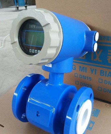

电磁流量计选型时要考虑的问题:
1被测液体必须能导电,不能用来测量气体、油品和有机溶剂等非导电介质的流量。
2被测介质中不应含有大量气泡,否则会影响测量准确度。
电磁流量计选型时需要考虑哪些问题
3被测流体应在流量计满量程的20--80%之间,以获得较高的测量精度。
4应根据被测介质的腐蚀性和温度,选择适当的电极材料。
5根据流量计的安装方式选用不同方位的显示器,以便于观察。
