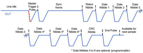

SPC帧格式介绍
图1 SPC帧格式
触发字段(master Trigger Pulse):由主机发送,根据模式的不同,长度也不同。
同步字段(Sync frame):由从机发送,表示从机开始采集数据。
状态字段(status Nibble):表示从机当前的状态,当触发字段的模式为ID选择或范围选择时,还表示从机的ID或当前范围值。
数据字段(DataNibble):表示从机采集到的数据,根据从机的设置,数据字段的数量可以是3到6个不等。其数据可包含霍尔值与温度值。
校验字段(CRC Nibble):提供校验值,用于校验此帧是否正确。

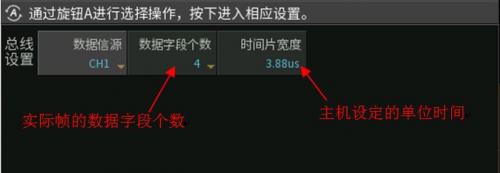

模拟SPC通信协议,对数据进行解码,如下图2所示:
图2 SPC解码配置参数

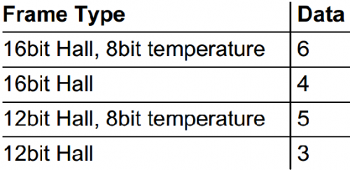

如上图所示,为SPC解码所需配置参数,其中时间片宽度是指主机设置的单位时间。根据帧的数据字段的性质,设定数据字段的个数,如下图所示:
图3 数据字段个数含义
如上图,当数据字段的数量为3或者4时,表示数据仅有霍尔值。数量为5或6时,传感器除了测量霍尔值还会测量并传输温度值。

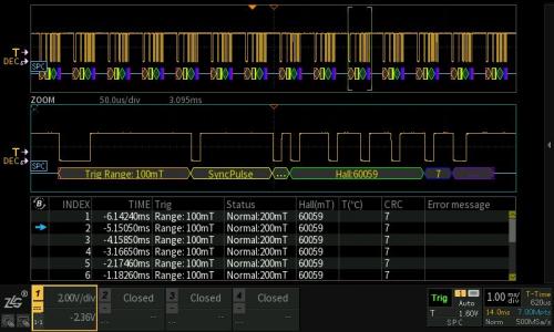

图4 SPC解码
图5 SPC解码
如上图所示,此帧代表触发字段为范围选择,且选择的范围为100mT,状态字段表示传感器当前状态为Normal且当前的磁通范围为200mT。
