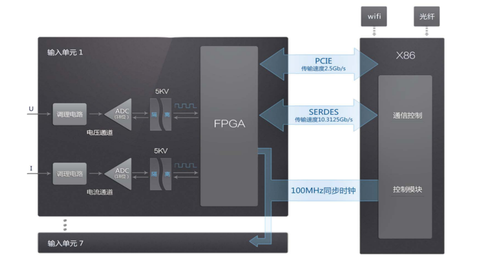

功率分析仪的精度很高,ADC至少是16位甚至18位,而且区别于示波器的是,功率分析仪要求不能存在死区,必须把所有的波形和数据采集并分析才能保证结果正确。因为ADC位数更高,且要求数据实时计算处理,所以对功率分析仪的运算处理能力要求就大大超过了示波器。目前绝大部分的功率分析仪都没有足够强的处理能力在计算处理数据之余进行波形记录。
ZLG立功科技-致远电子的PA系列功率分析仪得益于其强大的硬件架构,创造性的实现了板卡边缘计算,大大减轻了主机的计算任务,所以可以实现数据计算之外的波形记录,进一步实现电机的快速、瞬态测试。

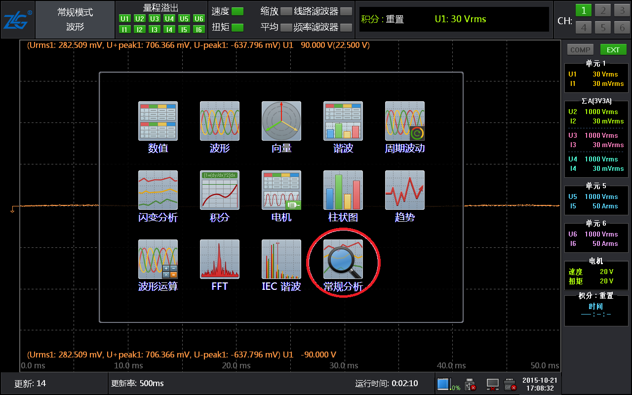

PA功率分析仪的功能菜单中,有一个“常规分析”功能,如下图所示。
1555555986300804.png?imageView2/2/w/550

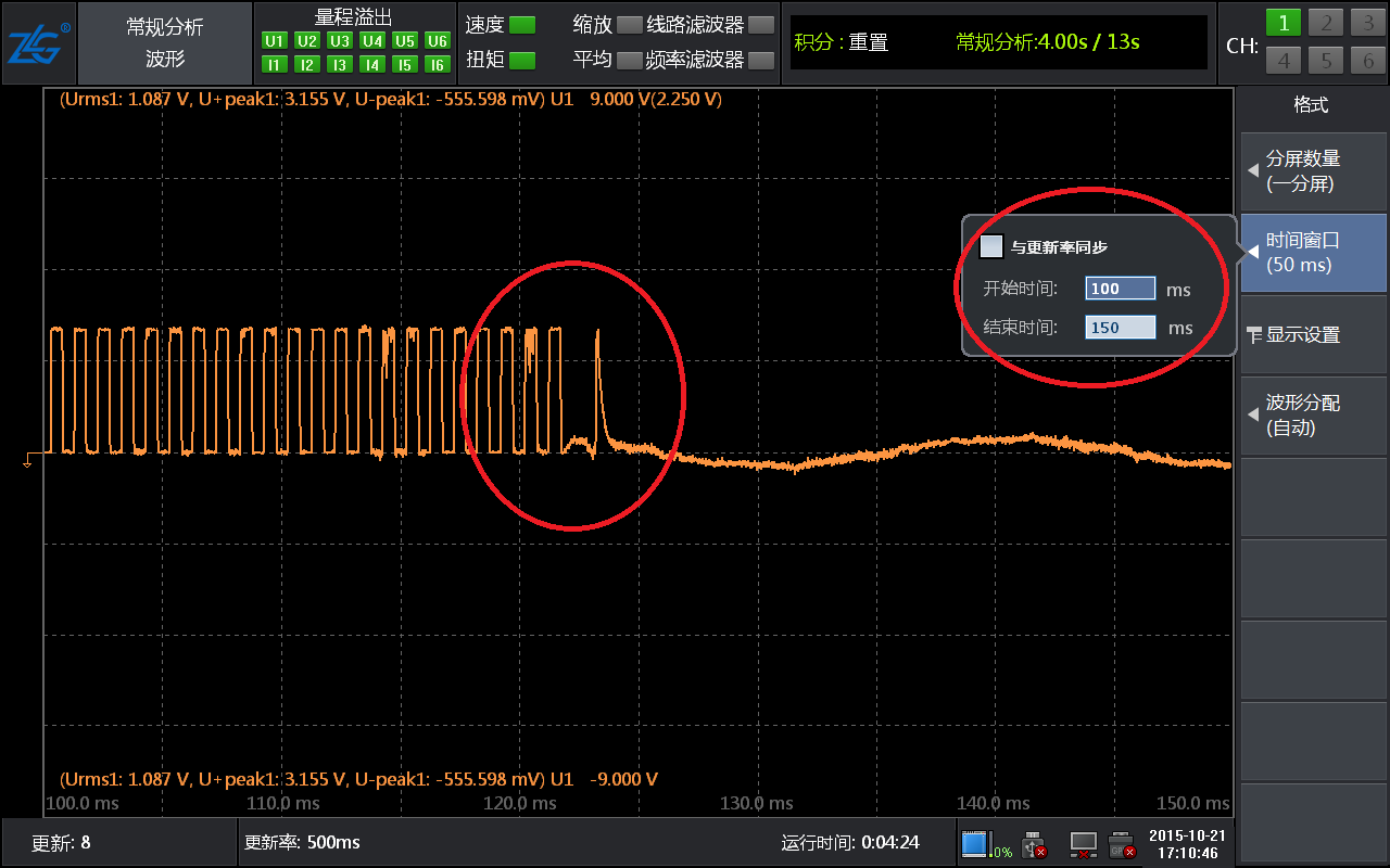

进入“常规分析”功能之后,就可以点击界面中的“测量”按键,此时仪器,此时仪器界面中的波形会停止刷新。然后通过菜单选择要查看的波形帧数,屏幕上就会显示出记录的波形图,并且可以像操作示波器一样放大缩小波形图或对波形进行测量分析。

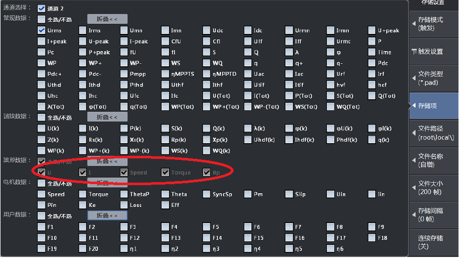

PA系列功率分析仪点击“store”按键会进入存储设置菜单,在存储数据项目列表中,选中波形数据对应的项目,
设置完成后,点击“开始”按键进行存储,存储结束点击“停止”、“重置”即可保存。PA系列功率分析仪内置60G固态硬盘,可以满足长时间存储波形的需要。数据存储结束之后,可以通过多种方式将数据导出到PC,然后通过标准上位机软件,可以实现数据的后期处理,如此一来就不用当心数据分析过于仓促。
