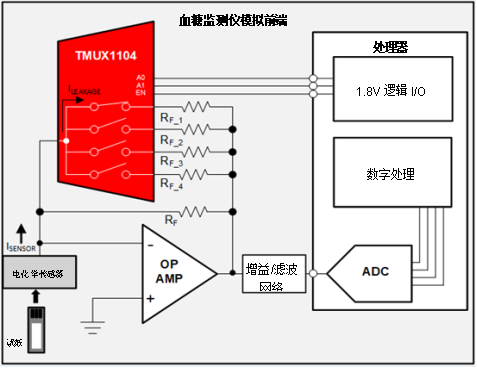

血糖监测仪使用试纸与患者的血液相互作用,产生化学反应,并借助特殊的传感带产生电流信号。该电流信号很小,通常可在跨阻放大器(TIA)级中转换为放大的电压信号。来自传感器带的电流信号通过可配置的增益设置被馈送到TIA,然后由模数转换器(ADC,通常处在微控制器内部)进行采样。
图1:血糖监测仪模拟前端中的精密多路复用器使用示例
图1所示为一个通道4:1多路复用器,为运算放大器(op-amp)的可配置增益切换四个不同的反馈元件。外部电阻器RF(如图1所示),或者利用四个通道中始终关闭的一个通道,可确保放大器不在开环配置下工作。尽管图1中所示为四个反馈电阻,但根据所需的不同增益设置,甚至可以增加或减少电阻数量
根据试纸的电流输出,这些增益设置是必须的,其范围可能在10µA至80µA之间,具体取决于血糖水平的高低。也可更改范围,以便在不同时间或针对不同患者测量血糖水平。
为此,设计人员不仅需要低导通电阻(RON),而且还需超低泄漏多路复用器来提高ADC精度。
原因很简单:当开关接通时,来自多路复用器的泄漏电流会加到来自传感带的电流信号中,并流经反馈电阻,从而导致在运算放大器的输出端提供错误读数。然后,此错误输出电压值会馈送到ADC,这使得ADC在转换为数字信号进行处理时会在显示屏上显示不精确的读数。
所以,综上所述,多路复用器的漏电流越小,输出端获得的读数就越精确。
TI已发布一系列满足超低泄漏要求的精密多路复用器。TMUX1104(在图1中突出显示)提供了极低的导通泄漏(25°C时为3pA-TYP和50pA-MAX)。由于超低漏电流,TMUX1104能够将信号从高源阻抗输入切换到高输入阻抗运算放大器,且具有最小的偏移误差。

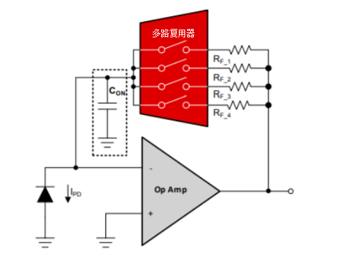

如果使用四通道单刀单掷(1:1)开关进行可配置的增益控制,如图2所示,则每个单独通道都有自己的CON。当所有通道导通时,CON将并联放置。保持四个通道中的一个通道始终关闭可确保放大器不在开环配置下工作。如果未选择多路复用器来优化导通电容,则1:1开关的单个通道通常可具有70pF的电容。因此,在所有四个通道均导通的情况下,反馈路径的总CON将为280pF。相反,如果使用仅具有35pF CON的TMUX1104,则在所有通道都导通的情况下,总反馈电容仅为140pF。
图2:可配置的增益控制

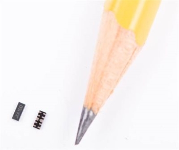

TMUX11x精密多路复用器系列支持采用小引线和无引线封装的宽工作电源(1.08V至5.5V单电源或±2.5V双电源)。这些器件具有极低导通电流、低CON和小封装选项,使其可用于需要高精度测量的便携式医疗应用。TMUX1104是业界最小的单通道4:1精密多路复用器之一(如图3所示)。该器件具有超低泄漏电流(3pA_TYP)和8_nA的低电源电流,极其适合诸如由电池供电的血糖监测仪等便携式医疗应用。
图3:TMUX1104DQA(10-USON封装)
