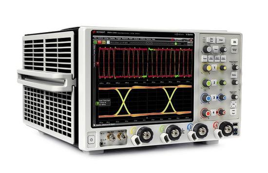

是德科技Infiniium V系列示波器
图二 : 是德科技Infiniium V系列示波器 图片来源:keysight.com
是德科技:「我们让开发工程师能够精准洞察所量测到的信号。」
全球示波器拥有12亿美元的市场规模,如此大的一块饼,当然也吸引了许多厂商竞相开发更好的产品,来获取更大的商机。而在高阶示波器市场上,是德科技也持续扮演着领导者的角色。面对高速数位讯号测试需求不断提升的情况下,是德科技也推出全新的Keysight Infiniium V系列示波器,来补足高阶示波器市场的最後一块拼图。
Keysight Infiniium V系列问世後,工程师便可又快又准确地执行所有测试,进而更快将新产品推出上市,并且增强对设计品质的自信度。

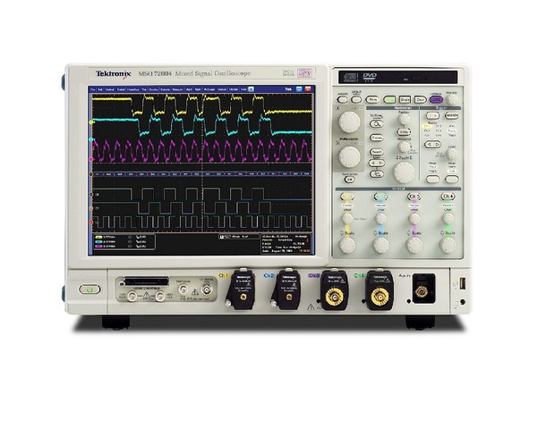

太克科技DPO70000SX 70GHz ATI高效能示波器
图三 : 太克科技MSO70000系列混合讯号示波器 图片来源:tektronix.com
太克科技:「这是首见的高效能整合式MSO系列产品。」
太克科技推出MSO70000系列混合讯号示波器,该公司表示,此为首见的高效能整合式MSO系列产品。这部仪器拥有多达二十个量测通道,可以4~20GHz的类比频宽和80ps 的数位通道时序解析度进行撷取。随着MSO70000的推出,太克科技现在在市场上拥有完整的混合讯号示波器产品组合;提供十七款MSO机型,从可携式的MSO2000一直到市面上快速的 20GHz MSO72004混合讯号示波器。
MSO已成为嵌入式系统工程设计的首选工具,这个领域对建立类比与数位讯号的关联有强烈的需求。现今,网路交换器和资料伺服器等嵌入式系统正采用更快速的技术,因而需要更高效能的MSO。其他如高速串列与数位射频的应用领域,也需要完整的系统能见度。随着MSO70000系列的推出,太克科技提供了良好的类比/数位撷取效能与多样化的探测方案。

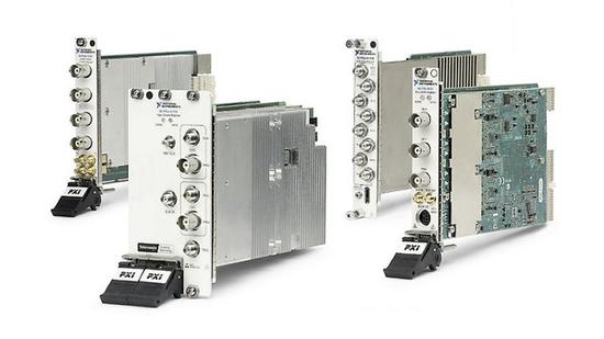

NI PXI架构高速示波器
图五 : NI PXI架构示波器图片来源:ni.com
国家仪器:「PXI架构可大幅缩短测试时间。」
NI高速示波器具有强大的仪器整合,再加上高输出PXI汇流排有助於缩短测试时间,非常适合高频宽自动化量测作业。NI高速示波器搭载了NI专利T-Clock同步化技术,可藉此建置高达34个相位同步1GS/s通道所组成的系统,并且进一步整合其他NI硬体,打造出完整的自动化混合式讯号测试系统。
大多数的自动化测试与多重工作台应用,均需要多类型的仪器,如示波器、讯号产生器、数位波形分析器、数位波形产生器,与切换器等。PXI与NI模组化仪器既有的时序与同步化功能,可同步上述的所有仪器,且不需额外接线。PXI的模组化特性大幅提升了速度,且使用者不需再耗时操作,进而提高效率。
