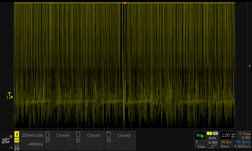

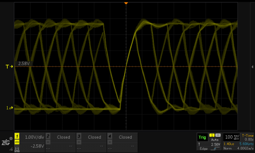

  用示波器捕捉了一个未知信号,波形却在不断抖动,以致眼花缭乱不知所措?如何能让波形乖乖听话稳定下来,该调档位还是换触发?别急,3个步骤教你稳定触发。
  1.Auto确定波形的外貌
图1 接入波形
  把信号接进示波器后我们对它还一无所知,所以第1步是要先用Auto功能,将波形捕捉下来。如图2,Auto功能会根据信号的幅值,自动确定垂直档位,把波形都包含进显示屏内,并把触发阈值设置在中间,这样,我们就对波形有了第一印象:波形幅值有多大。
图2 Auto自动捕捉
  现在,我们能确定的有:波形幅值,垂直档位。

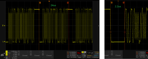

  2.Stop了解波形特征
  波形垂直方向的幅值特征确定了以后,接下来我们要确定水平方向的,也就是时间特征。对此我们需要进行两个操作,1)稍微增大时基;2)点击示波器面板中的【Run/Stop】将波形停止下来。
图3 Stop分析波形特征
  如图3这是一组连续发送的信号,每段长约24us。放大后观察,每段头部有大约2.2us的低电平,方波不平坦,但毛刺不高。持续2.2us低电平是个很好的触发点,至此,我们更深入的了解这个信号,现在我们可以确定:信号周期,时基档位,信号干扰(毛刺,过冲等),可触发的特征。
  3.调整阈值和触发模式准确捕捉
  有了上面2个步骤的铺垫,第3步的设置就变得水到渠成了。我们选用脉宽触发->低电平,因为这个波形的毛刺干扰不大,所以触发阈值保持不变。点击示波器面板中的【Run/Stop】使示波器重新开始采集,如图4,波形已经稳定下来,可以做进一步的分析了。
