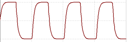

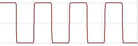

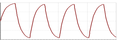

  根据傅里叶变换可知,方波可以分解为奇次倍数频率的正弦波。比如1MHz的方波,是由1MHz、3MHz、5MHz、7MHz......等正弦波叠加而成。下图为不同滤波器下方波信号的响应。分别为把滤波器设置为方波基频频率、3次谐波频谱、5次谐波频率、7次谐波频率的方波响应。
  图 1 截至频率为方波频率的滤波情况
  图 2 截至频率为方波3次谐波频率的滤波情况
  图 3 截至频率为方波5次谐波频率的滤波情况
  图 4 截至频率为方波7次谐波频率的滤波情况
  可以看出想要得到较为完整的方波信息,最少需要5次谐波分量,而且如果想要获得更加准确的信息,就需要能够测量到更多的谐波分量。

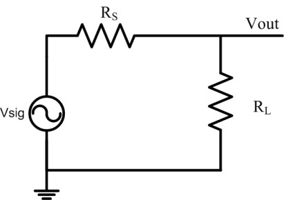

  理想情况下,我们希望我们的测量设备的阻抗无穷大,这样测试设备的接入就不会对被测系统产生任何影响,从而保证测量的真实性。但是遗憾的是测量系统不可能有无穷大的输入阻抗,而这时候,测量设备的接入,会对被测系统产生什么影响呢?假设被测试系统如下图所示。
  图 5 被测系统等效示意图
  可以看出,测量点电压:V_out=V_sig×R_L/(R_L+R_S );

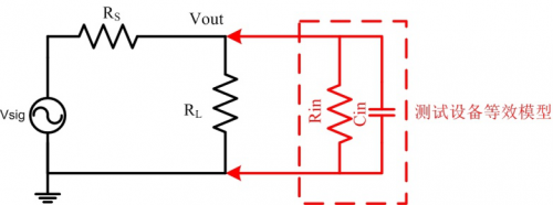

  而当采用示波器进行测量时,由于示波器的输入电阻和寄生电容,会使得此时的等效电路图如下图所示:
  图 6 探头接入等效示意图
  可以看出,此时测量点电压为:V_out=V_sig×(R_L ||R_in ||(1/(C_in×s)))/(R_L ||R_in ||(1/(C_in×s))+R_s );
  其中R_in为输入阻抗,C_in为寄生电容,s代表频率。可以看出,此时测试点的电压已经发生了变化,这导致了探头接入前后,信号本身已经发生了改变。通过公式可以看出,R_in越大,对信号影响越小。而1/(C_in×s)这项是寄生电容与测量信号频率的乘积的倒数,当测试信号频率越高,则这项的影响就越大,要想降低该项的影响,只能尽量降低寄生电容C_in的容值。

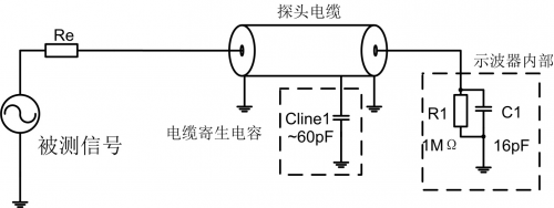

  下图为×1探头的模型:
  图 7 ×1探头模型图
  由于探头一定要有一段线,否则将不方便测量,而且线的长度一般都会超过1米。这导致了其寄生电容非常大,大约为100pF左右。在测量高频信号时会产生了很大的负载效应。我们再来看一下×10的探头模型:

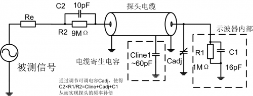

  图 8 ×10探头模型图
  可以看出,×10探头的输入电容C_in是10pF与后面电容的串联,按电容串联公式计算可知,C_in一定是小于10pF的,远小于×1探头的输入电容,且Rin已经增加到10MΩ。所以×10探头就有更小的寄生电容,更高的输入电阻,从而大大减小了探头的负载效应。
  所以测量高速信号时,需要选择×10或者更高衰输入阻抗的探头。

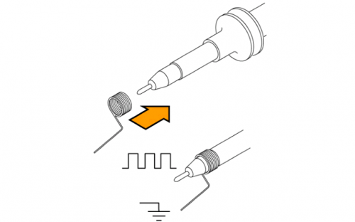

  传统的使用习惯上,示波器的接地方式就是那根长长的接地夹线。这种接地方式,确实是一种简单方便的接地方式,但是却并不是一种严谨的、准确的接地方式。
  图 9 接地夹线示意图
  由于地夹线比较长,其会形成一个寄生电感L_gnd,随着夹线的增长,这个电感也会增大,而这个回路电感会和示波器探头的输入电容C_in产生谐振。这就导致示波器的幅频特性变得不平坦,导致测量不准确。下图为使用接地夹时的等效电路。

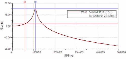

  下图为用该等效电路仿真出的频谱特性曲线:
  图 11 频谱特性曲线图
  可以看出,在60MHz以上的频率,幅度已经产生了超过3dB的过冲,而到达100M左右时,过冲到最大幅度。所以如果采用地夹,测量超过60MHz的信号就会产生比较大的失真。正确的方式应该是采用接地弹簧。接地弹簧具有非常小的电感,可以大大提升探头的带宽。
  图 12 接地弹簧示意图
