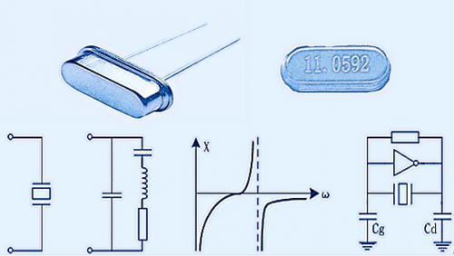

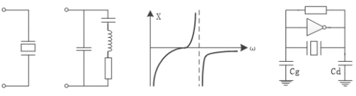

  无源晶振,准确来说应叫Crystal(晶体),有源晶振则叫Oscillator(振荡器)。无源晶振是在石英晶片的两端镀上电极而成,其两管脚是无极性的。无源晶振自身无法震荡,在工作时需要搭配外围电路。在一定条件下,石英晶片会产生压电效应:晶片两端的电场与机械形变会互相转化。当外加交变电压的频率与晶片的固有频率相等时,晶体产生的振动和电场强度最大,这称为压电谐振,类似与LC回路的谐振。
图 1 石英晶体的电路符号、等效电路、电抗特性及外围电路图
  由于晶体为无源器件,其对外围电路的参数较为敏感,尤其为负载电容。根据晶体的手册,我们得知测试电路中有推荐电容,此电容对晶体是否起振大有关联:
  Cg、Cg称作匹配电容,是接在晶振的两个脚上的对地电容,其作用就是调节负载电容使其与晶振的要求相一致,需要注意的是Cg、Cg串联后的总电容值()才是有效的负载电容部分。Cic:芯片引脚分布电容以及芯片内部电容。△C:PCB走线分布电容,经验值为3至5pF。
  在某项目上使用到的一款32.768kHz无源晶振,手册中负载电容推荐值为12.5pF。可见此值较为细小,微小的变化足以影响电路特性。

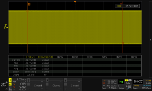

  在捕捉到晶体的输出信号后,该如何测量其频率呢?在我司的ZDS系列示波器中,可以选择硬件频率计、频率参数测量、上升沿参数测量等方法。
  硬件频率计在实现时,有测周期与测脉冲数的算法。这两种不同的测试方法,是会因应输入信号的频率大小而选择的,以期待测量值更准确。当信号频率小时,会选用测周期的方法,把信号的周期测好了,周期的倒数就是频率,此方法误差源在于测周期的计时时钟的频率;当信号频率大时,会选用测脉冲数的方法,在标准时间内测出信号上升沿的个数,此方法的误差是标准时间内的选定问题。
  在参数测量的时间参数中,有“频率”这测试项。此测试项是求得两上升沿之间的时间差,再求倒数得到频率。此测试项的误差在于上升沿的判定与周期计时频率,受限于当前采样点的采样率。
  在参数测量的统计参数中,有“上升沿计数”的方法,其原理是测量上升沿的个数。在测试中,可以将测量范围选择光标区域,而光标范围设为200ms,这样测得的上升沿乘以5,即为信号频率。
图 4 频率、上升沿计数测量界面图

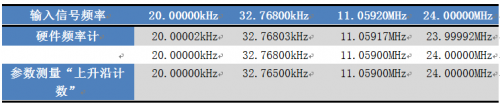

  选用信号发生器输出不同频率的信号,使用上述三种方法测得频率如表 1所示。
表 1 不同测量方法测出的频率对比表
  可见三者测量结果差异不大,硬件频率计的分辨率更高,而参数测量中有效位数只有5位。此信号发生器输出频率的准确度为±1ppm,示波器内部晶振的频率准确度为±2ppm,在上述的24MHz硬件频率计中,测量的准确度为80Hz/24MHz=3.33ppm,基本在仪器的测量精度内。参数测量值在某些情况下显得更接近真实值,这是因为其有效位数不够而四舍五入的原因,准确度更高的还是硬件频率计。
