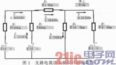

2 支路电流法实验设计
2.1 前面板设计
通过自定义控件,建立该电路的前面板,如图1所示。其中5个电阻和3个电源元件都是数值型的输入控件,数值均可调;5个数值型显示控件,用来表示5条支路电流。
2.2 程序框图设计
对电路应用基尔霍夫定律列写方程组后再整理成矩阵形式的线性方程组,即

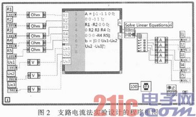

使用单位转换节点实现有单位数据和无单位数据之间的转换,使用MathScript节点生成线性方程组的系数矩阵和已知向量,利用求解线性方程VI即Solve Linear Equations.vi求解。
根据矩阵方程组编写支路电流法分析电路的程序框图如图2所示。
运行程序,结果如图1前面板所示。

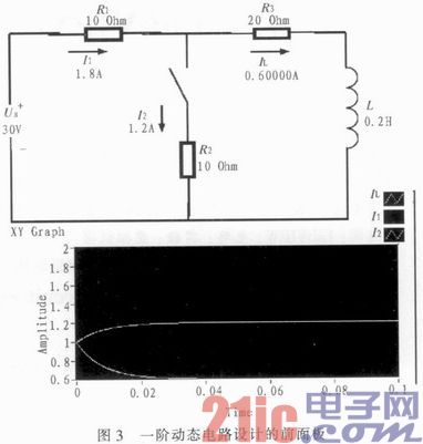

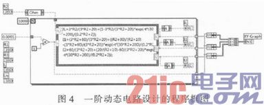

3 一阶动态电路设计
动态电路换路时从电路的一个稳态过渡到另一个稳态时出现了动态电路的过渡过程,动态电路分析的目的就是分析过渡过程的电路运行规律。使用LabVIEW对电路的动态过程仿真,可以显示参数的变化曲线,有助于加深对过渡过程规律的理解。
3.1 前面板的设计
搭建电路图,电流IL、I1和I2用XY图显示,前面板如图3所示。
3.2 程序框图
根据三要素法写出各电流的表达式:
根据上式,使用公式节点分别计算IL、I1和I2,程序框图如图4所示。
运行结果如图3所示,公式节点中变量为R2,改变R2值也可重新观察程序运行结果。

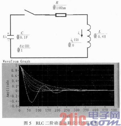

4 二阶动态电路设计
以RLC串联电路的零输入响应为例来讨论二阶电路的暂态过程。
已知L=0.4 H,C=0.1 F,uC(0-)=1 V,iL(0-)=0,t=0时刻开关闭合,讨论uC在不同电阻值时的零输入相应,绘出波形图加以比较。
4.1 前面板的设计
创建电路图,结果送至波形图显示。RLC二阶动态电路的前面板如图5所示。
4.2 程序框图
开关闭合后,写出关于电容电压uC的二阶微分方程。
对二阶微分方程式(5)进行拉普拉斯变换,并考虑初始条件,求解差分方程。
如果分母多项式有两个不等的根p1和p2,可得
调用函数选板“数学-多项式”中的部分分式展开式VI即PaaiM Fraction Expansion.vi,可以求解根P和系数A。
程序编写首先需要先判断根的重数,根的重数可以从部分分式展开式VI的输出参数中得到,“残数”数组是一个二维数组,再有两个不等根时,得到的系数数组是两行一列的数组,第一行和第二行的元素分别是两个根对应的系数A1和A2;在有两个重根时,得到的系数数组是一行两列的数组,第一列和第二列的元素分别是该根的一阶和二阶系数A1和A2。
根据式(7)、(9)编写不等根和二重根时的程序框图。
取不同R值,分别运行程序,可观察到各种阻尼情况下的相应波形图,如图5所示。可看出,当R>4 Ω时为震荡波形,当R4 Ω时为单调衰减波形,当R=4 Ω时为二者的临界情况,与理论相符。
