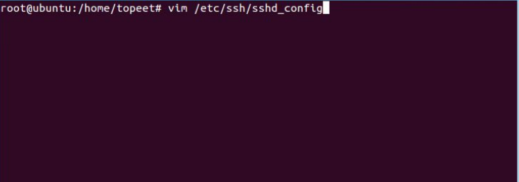

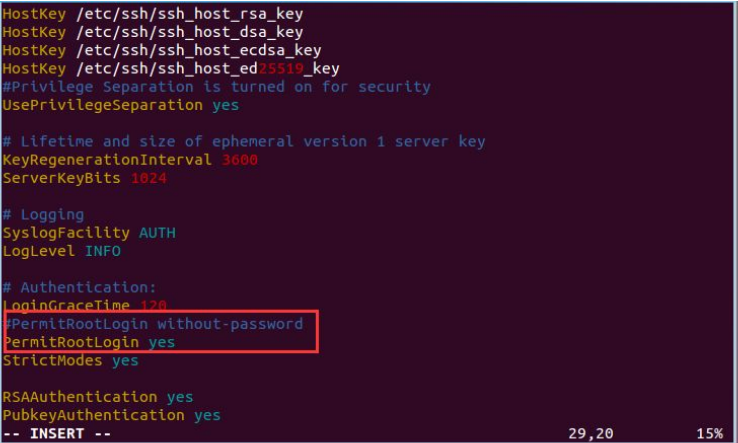

1)首先登陆 root 账户,然后使用命令“vim /etc/ssh/sshd_config”打开配置文件。
1.png?imageView2/2/w/550

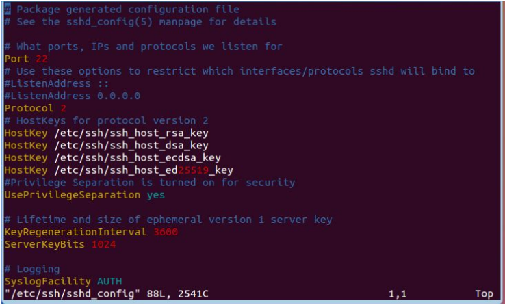

2)打开之后如下图所示。
2.png?imageView2/2/w/550
3)找到 Authentication 配置部分,将 PermitRootLogin without-password 修改为
PermitRootLogin,如下图所示。
3.png?imageView2/2/w/550
4)然后保存退出,重启下 Ubuntu,Ubuntu 上的 ssh 就设置完毕。

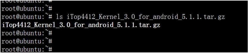

1)拷贝网盘“iTOP4412 开发板资料汇总(不含光盘内容)iTOP-4412 开发板搭建编译
环境所需要的工具包以及补丁包8-Android5.1 开发工具包2-Android5.1 内核源码”文件
夹里面的 linux 内核源码 iTop4412_Kernel_3.0_for_android_5.1.1.tar.gz 到 ubuntu 系统
下,如下图:
5.png?imageView2/2/w/550

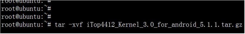

2)然后输入命令“tar -xvf iTop4412_Kernel_3.0_for_android_5.1.1.tar.gz”解压内核
源码,如下图:

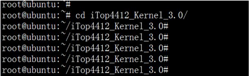

3)解压完生成 iTop4412_Kernel_3.0 文件夹,进入到该文件夹,如下图:
7.png?imageView2/2/w/550

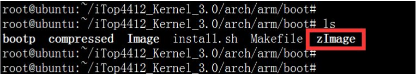

6.编译完生成 zImage 镜像,如下图:
10.png?imageView2/2/w/550

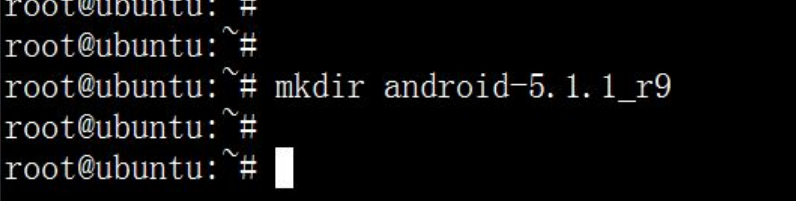

1)首先在 ubuntu 系统目录下建立文件夹“android-5.1.1_r9”,如下图:
11.png?imageView2/2/w/550

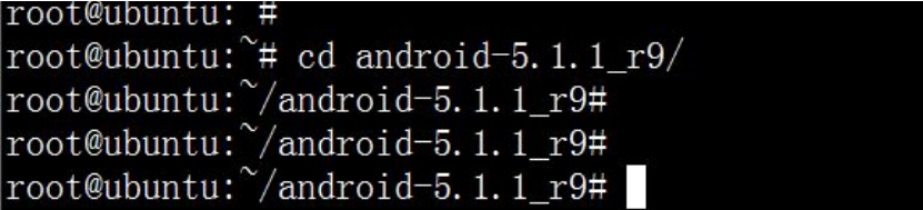

2)然后进入到“android-5.1.1_r9”文件夹,如下图:
12.png?imageView2/2/w/550

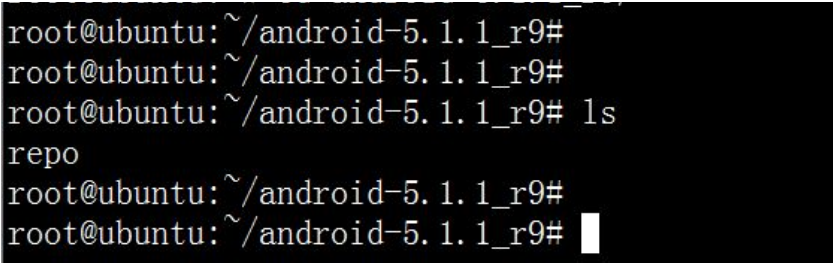

拷贝文件“repo”到 ubuntu 的 android-5.1.1_r9 文件夹下面,如下图:

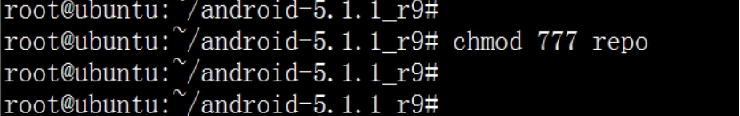

4)使用 chmod 命令修改 repo 文件的权限:chmod 777 repo,如下图:
14.png?imageView2/2/w/550

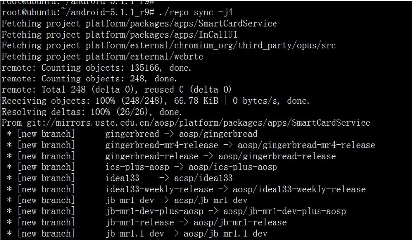

6)然后输入命令“./repo sync -j4”(注意:-j4 表示系统是 4 核,如果是 8 核则可以
使用命令-j8,加快速度),开始同步下载 android 5.1 源码(确保 ubuntu 系统有足够的空
间,整个下载过程跟网速有关系,网速慢很可能超过 1 天),如下图:

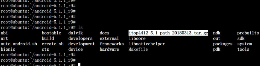

ubuntu 上的 android-5.1.1_r9 文件夹下面,如下图:
17.png?imageView2/2/w/550
8)然后输入解压命令“tar -xvf itop4412_5.1_path_20180313.tar.gz”,如下图:
18.png?imageView2/2/w/550

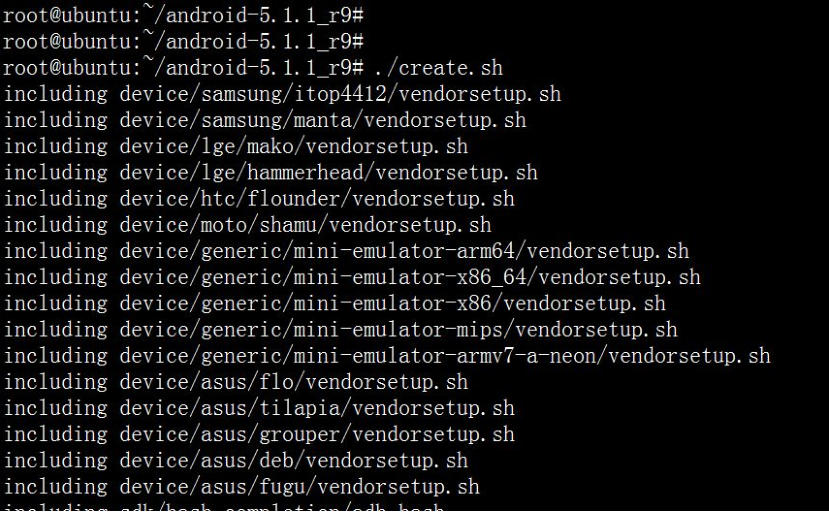

9)解压完成后,android 5.1 的源码就支持 itop-4412 平台了,然后输入编译命令
“./create.sh”,如下图:
19.png?imageView2/2/w/550

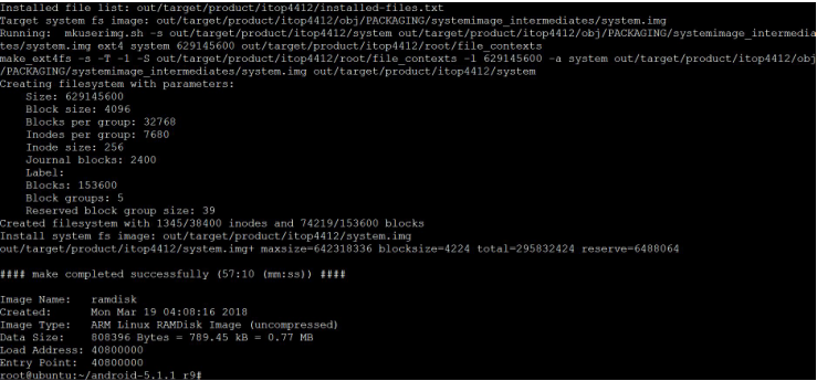

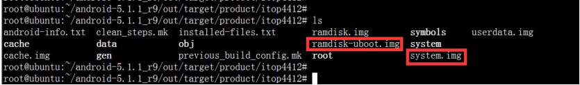

10)编译完成,会在“out/target/product/itop4412”目录下生成 android 镜像
ramdisk-uboot.img,system.img,如下图:
20.png?imageView2/2/w/550
11)如下图所示,作者编译过两次,给虚拟机 Ubuntu 提供了 8G 内存,第一次中间打
断,第二次编译耗费时间为 57 分 10 秒。

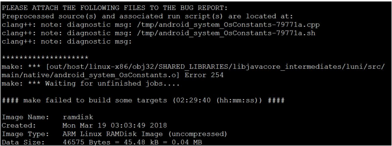

12)另外,如下图所示,如果用户空间不够,会报以下错误(作者的用 100G 测试报如
下错误)。
22.png?imageView2/2/w/550
