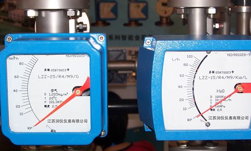

金属管浮子流量计是根据浮子里面的磁钢和指示器中的随动磁钢发生耦合,而发生转动,同时带动指针转动的。所以金属管浮子流量计指针不动,是有好多原因造成的,需要进行分析。
金属管浮子流量计指针卡住的几个原因
一、浮子不动造成指针不动
管体里面的浮子不动,随动磁钢就不会动作,金属管浮子流量计的指针也不会动作。所以要取出金属管浮子流量计里面的浮子,分析浮子卡死的原因。
(1)止档变形造成浮子的卡死
由于工作人员的不注意,快速开关阀门,造成流量计压力过大,使流量计止档变形。止档变形会使浮子不能活动,指针不动。看下图的对比图,旁边2个是变形止档。
(2)介质的清洁度造成浮子的卡死
金属管浮子流量计的浮子的卡死,还和介质的清洁度有关。因为浮子中有磁钢,如果介质中含有铁削,会被浮子吸附,所以造成浮子卡死。一些细小的颗粒,也会使浮子活动不灵活,而卡死,所以要取出浮子,进行清理。
二、介质压力过小导致浮子不能被顶起来。因为金属管浮子流量计原理上都是垂直安装的,浮子有一定的重力,如果介质压力过小,自然浮子就顶不起来,指针也不能随着浮子动作了。
三、量程选择不合适。每一个管道通径,都是有一定的测量上下限的。如果介质流量没有达到流量计的测量下限值,那流量计就没有指示,指针也就不动了。
