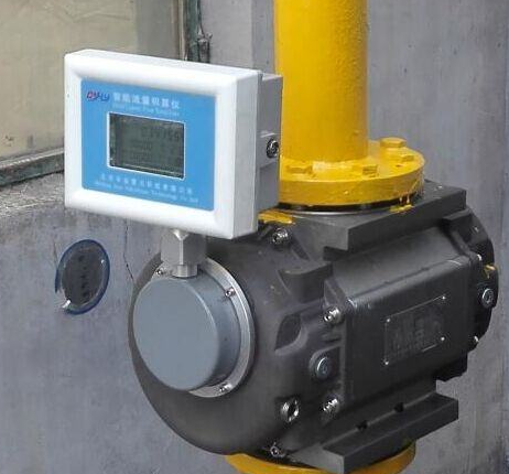

2)容积式流量计:气体腰轮流量计也称罗茨流量计,它是一种典型的容积式流量计,多用于连续测量流经管道的气体的总量(累积流量)。其原理为转子与壳体之间构成一个封闭的容室,即计量室。腰轮流量计的转子是一对互为共轭曲线的腰轮。与腰轮同轴安装的是驱动齿轮。当被测流体通过流量计时,进出口之间形成差压而推动腰轮旋转,腰轮之间由驱动齿轮互相驱动。腰轮每转一周,排出的流体是一固定值,即排出量与腰轮轴转数成正比。因此,只要已知腰轮与流量计壳体所构成的计量容室的体积,腰轮的旋转次数,就可以计算出气体的体积流量。测量腰轮转速,即可得出单位时间内的流量,即平均瞬时流量。容积式流量计的显示值一般为工况下体积流量,换算到标准状态采用人工计算,温度、压力值采用长期平均值或估计值。
