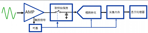

  了解假波现象如何形成,就得要知道数字示波器的工作原理。图2是数字示波器工作原理框图,与模拟示波器不同,数字示波器通过模数转换器(ADC)把被测电压转换为数字信息。它捕获的是波形的一系列样值,并对样值进行存储,存储限度是判断累计的样值是否能描绘出波形为止。对样值存储后,数字示波器再重构波形。显然示波器是否能重现真实的信号波形,其中关键的步骤就是采样。根据奈奎斯特抽样定律,要保证信号在恢复时不发生混迭现象和失真,采样率至少为信号最高频率带宽的2倍以上。可想而知,如果示波器采样速率不高,无法建立起精确的波形记录时,就会出现假波现象,如图1所示显示为低频信号波形,或者触发显示为不稳定的波形。
  图 2.数字示波器工作原理框图

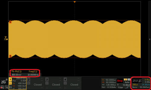

  1.旋转“t/div”旋钮改变水平时基档,如果波形形状剧烈变化,则可能出现假波现象。
  图 3.水平时基20us/div、采样率50MSa/s
  图 4.水平时基100us/div、采样率10MSa/s
  从图3和图4中可以看出,当水平时基档从“20us /div”增加到“100us /div”时,波形发生剧烈变化,频率为10MHz的信号示波器测量为4.98KHz,可以判断时基档在“100us /div”出现波形为假波。

  其中数字示波器最大采样速率N是一个定值,可知水平时基档越大,采样率越小。水平时基档增加到“100us /div”时,采样率也从50MSa/s减小到10MSa/s,根据奈奎斯特抽样定律,此时的采样率小于信号频率的2倍,也就不能正确的重现波形了。

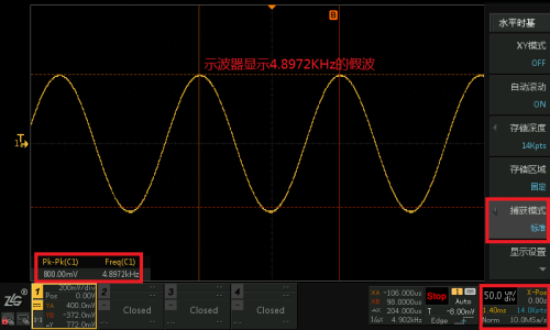

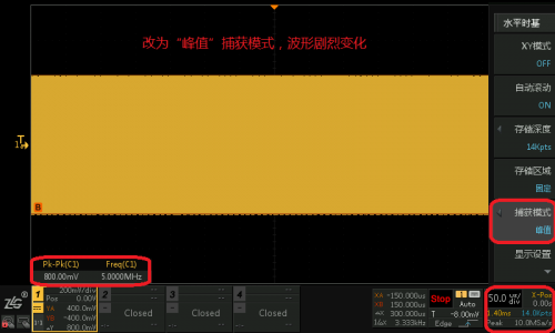

  2.选择“峰值”捕获模式,如果波形形状剧烈变化,则可能有假波现象。
  图 5.标准捕获模式
  图 6.峰值捕获模式
  “峰值”捕获模式,示波器将对最大值和最小值进行取样,因此可以检测更快的信号。图6中,捕获模式由“标准”改为“峰值”,采样率同样是10MSa/s,示波器显示的波形形状剧烈变化。可判断出图5中示波器显示波形为假波。

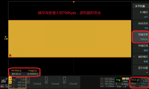

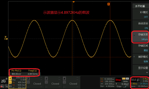

  3.改变储存深度大小,如果波形形状剧烈变化,则可能有假波现象。
  图 7.储存深度14Kpts
  图 8.储存深度700Kpts
  示波器的储存就是把经过A/D数字化后的二进制波形信息存储到示波器的高速CMOS内存中,内存的容量就是储存深度。储存深度M与采样率fs有这样的关系:
  由以上关系可知,提高示波器的储存深度可以间接提高示波器的采样率。图8中,储存深度由14Kpts改为700Kpts,波形形状发生剧烈变化,可判断出图7示波器显示波形为假波现象。仔细观察图5、图6和图7,都是由于示波器设置储存深度过小,导致采样率不足造成假波的产生。
