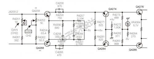

  延迟线的后面三级如图2所示,这是同一个放大器的延续。
  图2:延迟线的后面三级。
  Q4258和Q4268组成一个全差分放大器级,共用发射极电阻R4254,这是一个阻值为63.4Ω、误差为1%的电阻。电阻R4257和R4267连接到-8V电源,比R4254大得多,接近BJT发射器的电流源。
  上方Q4258 BJT基极的波形通过发射极电路分开,并与下方Q4268 BJT共用(差不多各占一半),因此在负载电阻上出现平衡波形,具有相同的幅度和相反的极性。如果将R4254或RE分成两个值为RE/2的串联电阻,那么它们的中点将是平衡输入差分放大器的“虚地”空节点。在此级,输入波形幅度的一半(仅应用于上方BJT)将出现在空节点处。
  下一级(Q4274,Q4284)是一个互补共源共栅放大器的后半部分——共基极。它是完全差分的,最终的共集电极(Q4276,Q4286)也是如此。
  级增益
  要计算互补共源共栅级的差分电压增益,请注意Q4274和Q4284的发射极增量(或小信号)电阻(分流均为825Ω的电阻R4271和R4281)要小得多,因此大多数ΔIC(即来自Q4258和Q4268的增量电流)流经Q4274和Q4284,在负载电阻R4273和R4283(均为499Ω)两端产生电压。825Ω电阻的目的是为共基级提供发射极偏置电流。级增益主要由集电极负载电阻和发射极电阻R4254决定:
  其中上下电压由下标u和l表示。它们的区别在于输入和输出差分电压。放大器的上侧和下侧都会影响总增益,所以在Av的BJT增益前面x2。因为RE(R4254)非常接近BJT的动态发射极电阻re,所以更好的增益近似是在增益方程的分母中将RE增加2 x re,其中:
  Av≅-12.9,每个BJT的发射极电流为3.72mA。负载电阻下一级输入阻抗的加载以及两个共源共栅BJT的电流损耗α被忽略。你觉得放大器设计师想要获得-10的增益吗?
