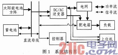

1 系统的整体设计
太阳能光伏发电系统(PV系统)的应用主要分为地面应用和空间应用两部分;在未来太阳能光伏发电系统主要以陆地应用为主,目前,光伏发电系统的结构主要有3种形式:无蓄电池有逆流发电系统、无蓄电池无逆流发电系统、有蓄电池无逆流发电系统。所谓的逆流是指剩余电能向电网倒送的现象。本文提出一种直流母线式的有蓄电池有逆流供电系统,主要工作是建立一个光伏发电的远程电能监控系统,具体来说:利用智能电表或者相应的电能传感器将分布式发电装置产生的电能的有关信息(电压、电流、电能量、有功功率、无功功率、功率因素等)采集起来,采用MOD—BUS—RTU协议,通过485通讯或者电力载波技术送至本地客户端,在本地客户端上运行着整个系统的控制显示界面,实时监察终端状况,并且及时关注市场及电网信息动态,当用户需要将多余的电能卖给电网公司时,发送一个变压器并网控制命令,该命令通过XBee无线模块将指令传输至变压器测的驱动控制电路,驱动控制电路以AVR单片机为控制器,接受上位机命令并进行指令下达,从而实现光伏发电的并网控制,同时若用户自己生产的电能不能满足自身需求时还可以从电网上进行购买,此时上位机根据所需求的电能值及相关信息通过无线模块向单片机发送相关指令,进而控制变压器与电网联通进行电能输入,并通过远程发布可实现在任意时间、任意地点的电能监控,系统的整体结构如图1所示。
基于以上分析可以看出整个系统包含供电模块、储能模块、负载模块和控制模块4个部分。其中,供电模块包含光伏发电电池和电网;储能模块是蓄电池;负载又包括直流负载和交流负载;控制模块又包含对蓄电池的控制、对逆变器的控制和对配电箱内的控制。本文侧重于控制模块的设计,其主要包含硬件设计和软件设计两部分,下面将针对硬件和软件两部分设计做分别说明。

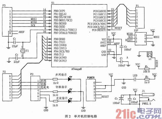

系统上位机发出的各种控制指令都是通过XBee无线模块传输至现场各个单元的。因此,首先需要建立XBee无线网络,我们选取MaxStream公司的XBee-PRO OEM RF模块,利用我们为XBee打造的无线扩展板就可以很方便地将XBee模块连接到Arduino上,这样Arduino板可以方便的利用无线模块进行通讯。过板子上的选择开关可以配置无线模块的通讯方式,可以选择通过USB/串口转换器与上位机通讯,或者直接与Arduino(单片机)通讯。
上位机的一些控制指令,比如并网控制指令、电池充放电指令、配电箱内切换指令等通过XBee无线传输模块传输至单片机控制模块后,单片机在根据上位机的指令给各个现
场单元发出对应的命令信号。本设计选用AVR单片机系列中的ATmega8单片机,它继承了AT90所具有的一些特点,而且在AT90的基础上,增加了更多的接口功能,而且性能更稳定,省电、灵活性强、抗干扰性高。ATmega8在片内集成了容量比较大的数据存储器、非易失性程序和工作存储器,是一款采用低功耗CMOS工艺生产的基于RISC结构的8位单片机,除此之外,需要注意的的是该系列单片机的Flash存储器在空间上分成了两段:应用程序段和引导程序段,对于应用程序段内程序的更新可以通过对驻留在引导程序段内的引导程序使用SPM指令实现。这样通过串行在线编程方法或者并行编程(用编程器写入)的方法可以将程序写到应用程序段。其控制原理图如图2所示。

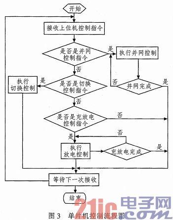

3.1 单片机控制程序设计
单片机程序设计采用了一种新的编程软件Arduino,这是一种可以使计算机测量和控制更多物理设备的一个开发平台,是一个编写软件代码的开发环境。它的编程语言是一种“线实现”,类似一种基于处理多媒体编程环境的物理计算平台,它可以运行在诸如Windows、Linux、Mac OS等一些操作系统下,它的编程环境简单、清晰,对新手来说很容易使用,最重要的是它的源代码是开放的,有一些C++库或者源代码直接就可以使用,编写的程序很容易读懂。图3是单片机控制的程序流程图。

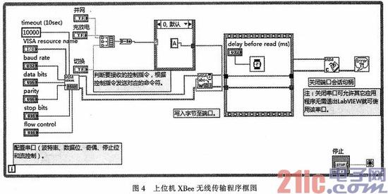

3.2 上位机与单片机的XBee通信程序设计
实际上配置完成后的XBee无线模块在功能上就等效为一根“串口线”,这根串口线中间是无线连接,两端是对应的串口端子,一端接在单片机控制模块上,另一端接在了上位机串口处。因此,我们可以利用LabVIEW编写一个串口读写程序来实现上位机与现场单片机控制端的通信,如图4所示。

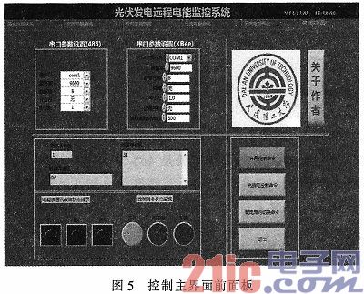

在系统构建完成并且远程发布实现之后,用户在远程客户端浏览器的地址栏中输入对应的网址后回车,即可进入远程前面板的系统登录界面,在空白处单击,会出现一个对话框,选择“请求VI控制权”,申请成功后,系统的各种操作权限都交给了远程客户端,用户点击运行,在输入正确的用户名和密码之后,页面会自动转入整个系统的监控界面,用户首先根据要求配置参数(主要是485通讯串口参数和XBee无线通讯参数),当用户电能不足需要从电网买入电能时,发送并网指令此时上位机会显示控制指令状态,图5是整个系统的控制主界面前面板。
