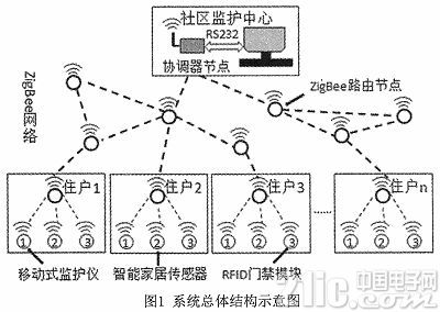

社区空巢老人监护系统由终端节点、ZigBee网络和社区监护中心三部分组成。
(1)终端节点。终端节点由移动式监护仪、智能家居传感器、RFID门禁模块和ZigBee模块构成,分别放置在老人身上、厨房、房门等位置,用来实时采集室内监护的各项数据。这些数据经单片机处理后通过ZigBee模块发送到无线通信网络。
(2)ZigBee网络。采用ZigBee协议,构建网状型拓扑结构,与用户端的ZigBee节点共同完成用户端向社区监护中心无线传输数据的功能。
(3)社区监护中心。基于LabVIEW平台构建监护中心上位机系统,通过RS232串口实时接收各个用户单元发送的数据,同时存储并显示各用户的情况。一旦发生异常,系统会向监护人员发出警报,由监护人员确认老人的情况并及时采取措施进行处理。
系统总体结构示意图如图1所示。

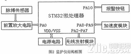

(1)移动式监护仪。老人随身携带的移动式监护仪终端节点,以STM32为核心,配以加速度传感器、脉搏传感器、报警按钮和无线发射模块,实现跌倒检测、脉搏监测和求助报警等功能。图2为监护仪硬件结构框图。其中,加速度传感器MPU6050用于老人的跌倒检测,当人在直立或行走时,z轴的加速度接近g,x轴和y轴加速度约为0,而摔倒时三个轴向的加速度均会发生明显变化,通过与设定阈值比较,可以判断是否有跌倒发生;脉搏传感器(pulse sensor)是一款用于脉搏心率测量的光电反射式模拟传感器,将其佩戴于手指或耳垂处,通过单片机处理可将采集到的模拟信号转化为数字信号并得到人体的心率数值;报警按钮用来处理紧急事件,当突发疾病或有意外发生时,老人可以通过监护仪上的紧急报警按钮主动向小区监护中心发出报警求助信号;无线收发模块NRF24L01外形小巧,作为无线发射模块,可以减小监护仪的体积,更加便于携带,它将监护仪采集到的数据发送给与ZigBee节点相连的无线接收模块,再通过ZigBee节点传送到ZigBee网络中,从而实现无线传输的目的。

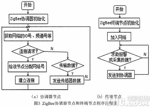

系统下位机软件设计是以Z—Stack协议栈为基础,从终端节点到协调器节点进行整个网络的组建。下位机软件主要包括ZigBee网络中终端节点的数据采集程序和协调器的网络配置与数据传输程序两部分。
ZigBee协调器节点和终端节点的程序流程图如图3所示。

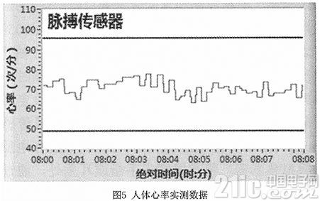

在本系统中,LabVIEW通过VISA节点与串行接口仪器进行通信。在进行串口通信前,首先要配置好串口,使计算机串口的参数与仪器设备保持一致,才能正确的通信,然后读取缓冲区的字节,根据已设置好的传输协议,将各节点的信息提取出来,编程实现数据处理。经过LabVIEW处理后的人体心率实时数据如图5所示,当老人的心率数值超过设定阈值,就会向社区的监护人员发出警报。另外,在本系统中,用户个人信息的管理、阈值设置以及报警记录的查询等,都需要通过读写数据库来实现。LabVIEW通过LabSQL访问包将信息存入Access数据库中,实现监护人员的查询与调用。

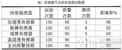

为了测试本监护系统的性能,本文利用校园模拟社区环境:宿舍模拟住户,用于采集终端节点的数据;实验室模拟监护中心,用于接收终端节点数据并在上位机进行分析处理、数据显示等;同时在室外固定放置一定数量的路由节点进行信号的无线传输。加速度、脉搏、烟雾和温湿度传感器节点的实验测试数据如表1所示。
实验结果表明,监护中心与终端节点的数据通信实时、高效,传感器数据采集和报警的准确性较高。整个监护系统在数据采集、数据处理、救助信息发布等方面的响应时间及准确率已达到救援信息响应的基本要求。
