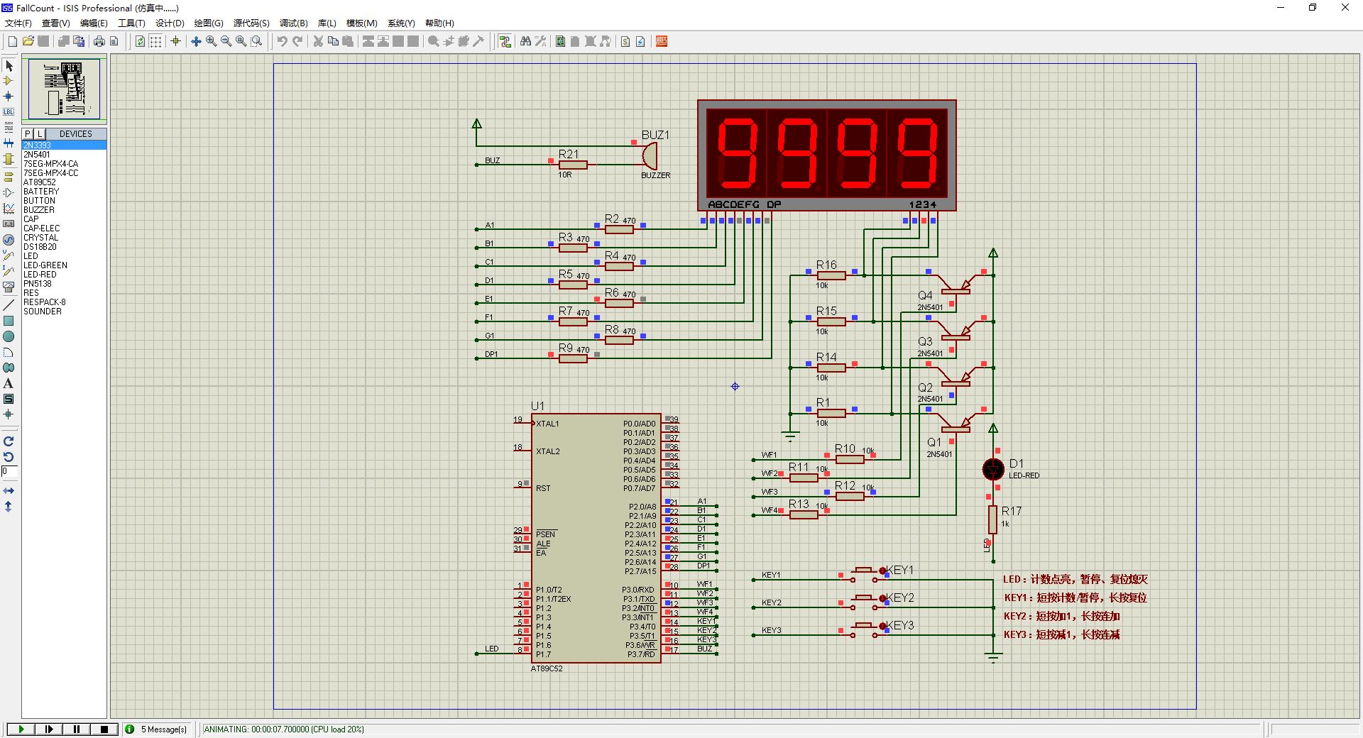

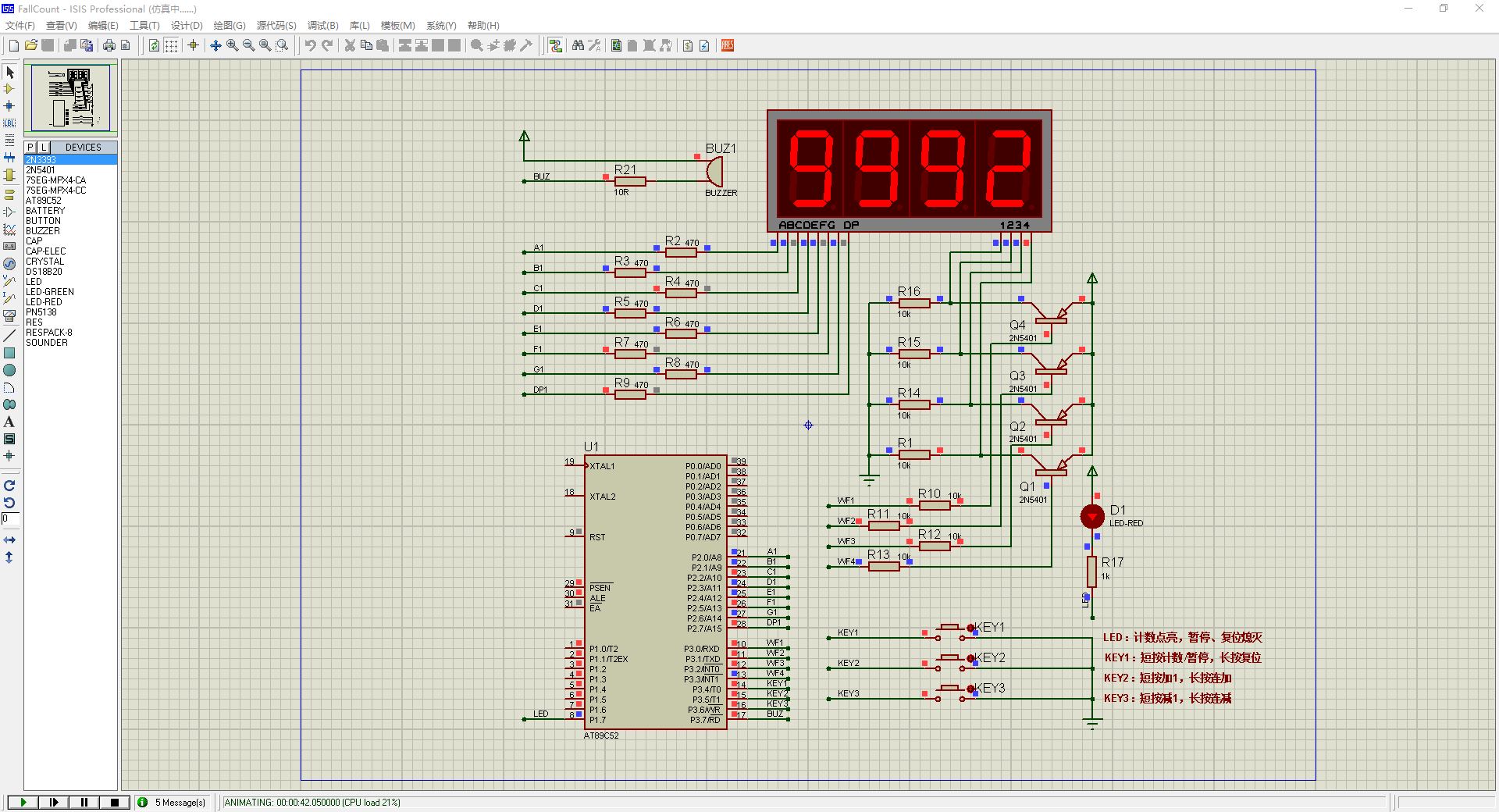

最近一直在研究程序中怎么取消延时函数,经过一段时间的摸索,终于有所收获,随手写了个倒计时器,倒计时器在生活中很多地方都会用到,只要把电路稍加改进,就可以做成很实用的东西,程序仿真通过,等有时间做成实物,先把程序发上来分享一下。
随便截了几张图。
仿真界面:

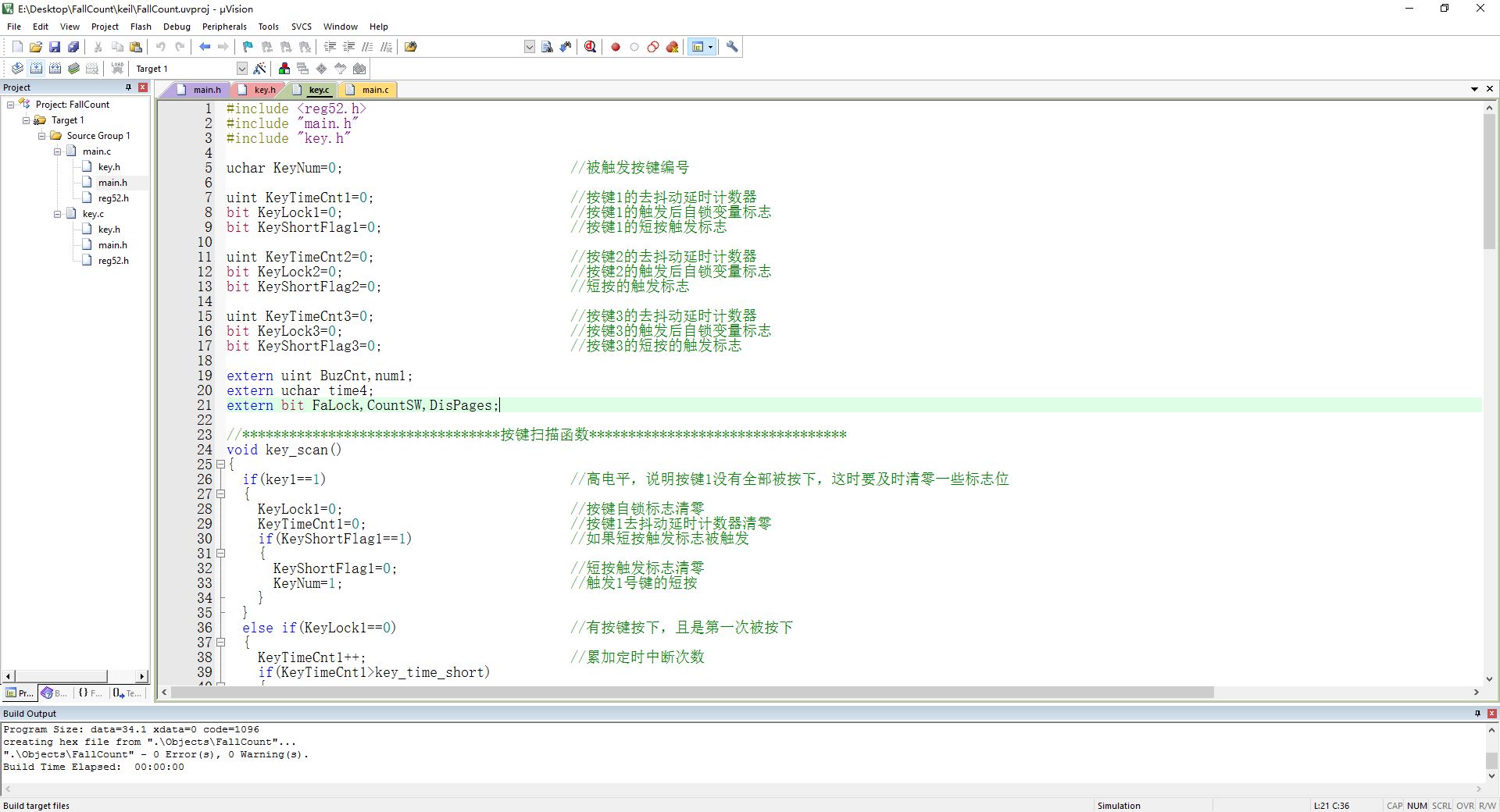

程序界面:
源程序,写得比较粗糙,喜欢的可以共同研究一下
