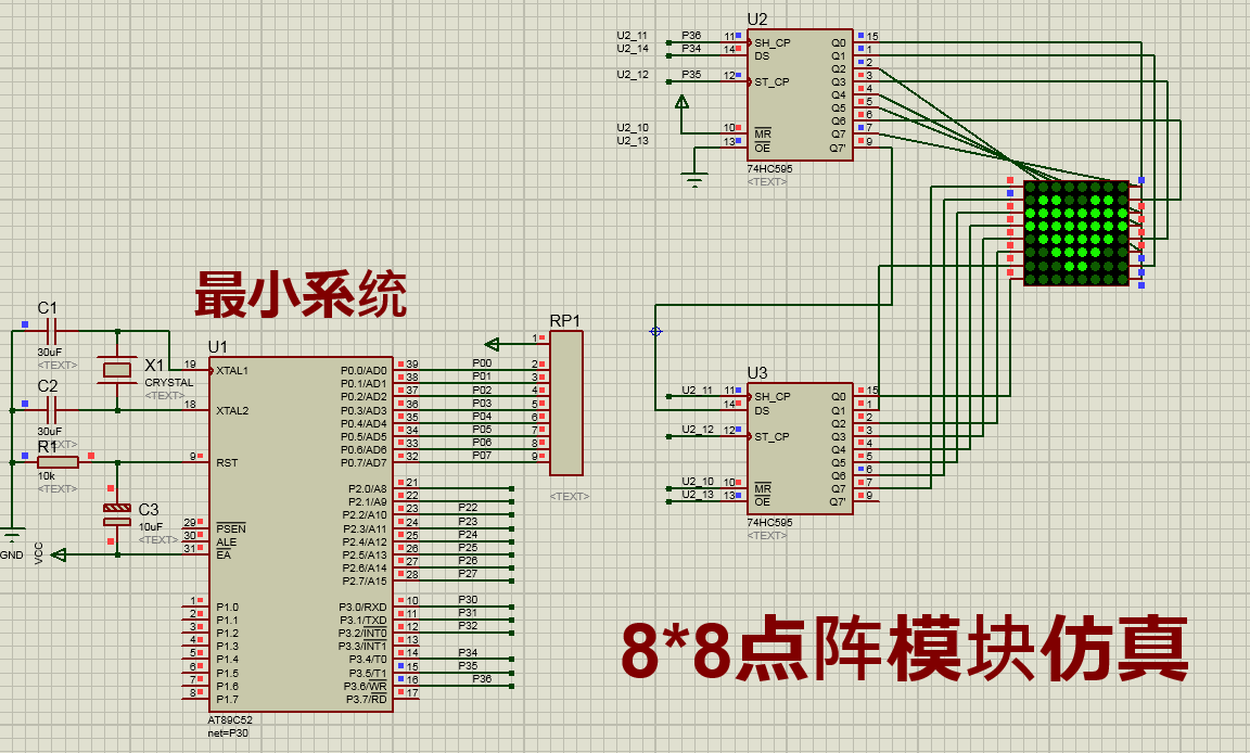

写在前面的话
希望所有发贴求助的新人朋友们, 请先在论坛搜索, 论坛有很多老师们发的贴子, 虽然有很多描述得不清不楚, 但总是有能用的
8X8点阵我也参考了好多, 发代码的确实不少, 但在硬件方面配套的原理图, 连接图都不太清楚, 于是就瞎子摸象, 总算是搞清楚了
特发此贴跟大家分享
照样, 先上原理图, 接线图
点阵0423(修正).png?imageView2/2/w/550
程序有附仿真程序, 方便调试
JD20190424210555.png?imageView2/2/w/550

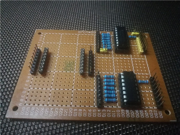

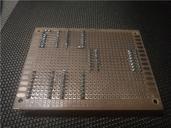

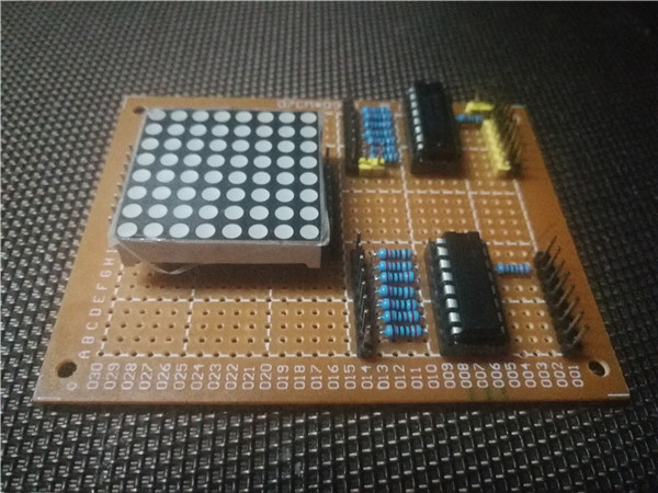

由于是测试, 所以用排针+杜邦线
IMG_20190423_050352.jpg?imageView2/2/w/550
IMG_20190423_050400.jpg?imageView2/2/w/550
IMG_20190423_050456.jpg?imageView2/2/w/550
IMG_20190423_052826.jpg?imageView2/2/w/550
IMG_20190423_052911.jpg?imageView2/2/w/550

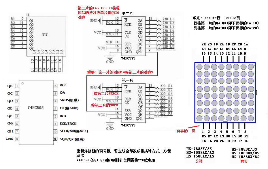

单片机源程序如下:
接线方式请看main.h说明
        二片74HC595 + 一个8*8点阵(1088AS共阴)
        实现文字静态显示+移动显示(左移/右移/上移/下移)
        代码精简,方便理解
