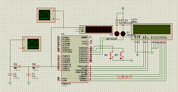

2019年10月17日 | ATMEGA16单片机Timer1的OC1A脚输出占空比可调的PWM信号
2019-10-17 来源:51hei
采用快速PWM方式,通过按键设置OCR1A的值,从而改变占空比;
当数值超出界限时,以了LED和LCD的方式报警;
输出经过滤波可以得到直流信号,改变占空比,输出不一样。
仿真原理图如下
0.png?imageView2/2/w/550
单片机源程序如下:
