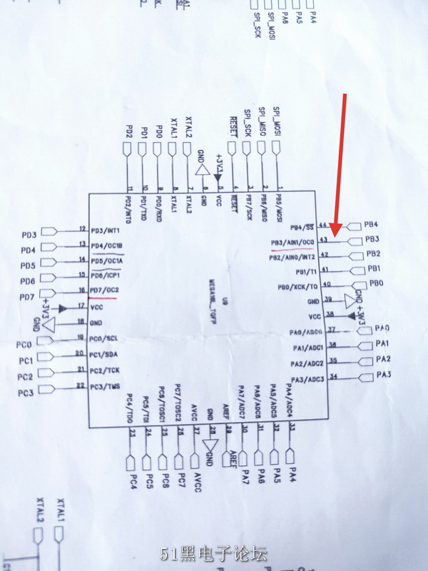

先来看看这东西对应的输出引脚吧:
(根据图上的信息可以知道T/C0定时器对应的输出口为OC0对应的是PB3管脚,同理:T/C2对应的为OC2对应PD7)
